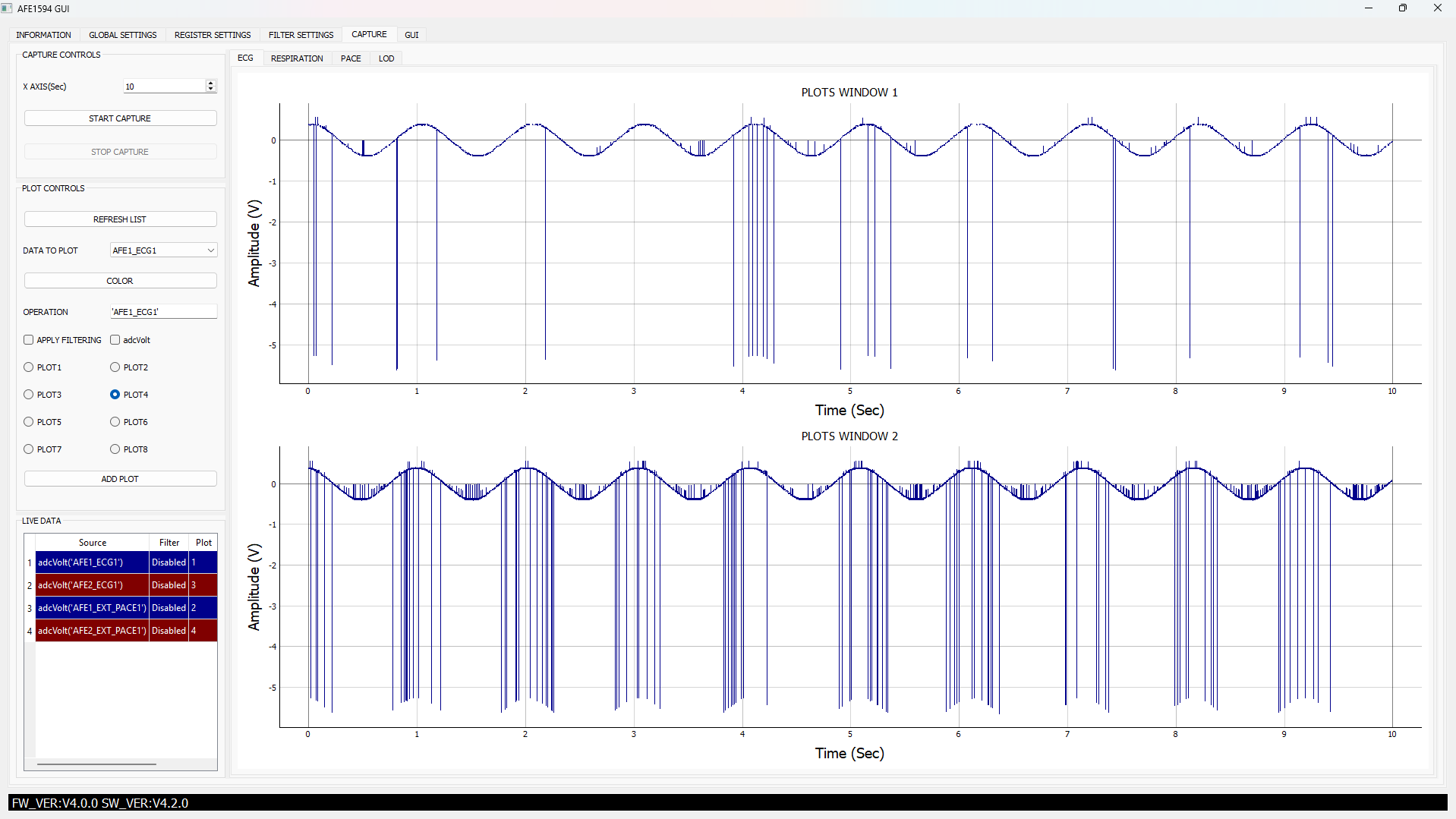

您好、
我将使用内部正弦测试评估 AFE1594EVM。
  • 在未连接输入的情况下、正弦波是干净的
  • 当连接 ECG 肢体电极时(接触良好,涂有水凝胶)、甚至是将长导线连接到输入端时、信号会变得不稳定且有噪声
  • RLD 已启用并配置
这个问题显然取决于输入引线连接(引线长度/外部耦合)。

Patrik Nyitrai
    您好 Patrik、
    感谢您发送编修。
    对我来说、这看起来像是数据采集问题、而不是模拟噪声耦合问题。 您是否正在运行 GUI 随附的正弦波测试图形脚本、然后继续将电极输入连接到 AFE? 您需要调整寄存器配置、以便通过电极测量生物电势输入信号。 首先、您可以修改一个“ECG from Simulator“ python 脚本以满足您的输入要求。 或者、从 GUI 选项卡、您可以重置 AFE、在系统页面中启用 ECG 信号链、并在相应子页面中配置导联和通道分配。
    Ryan
    您好、Ryan、
    感谢您的澄清。
    您是正确的—最初我尝试使用正弦波测试模式作为诊断步骤、但现在我明白、当连接电极输入时、这不是正确的方法。

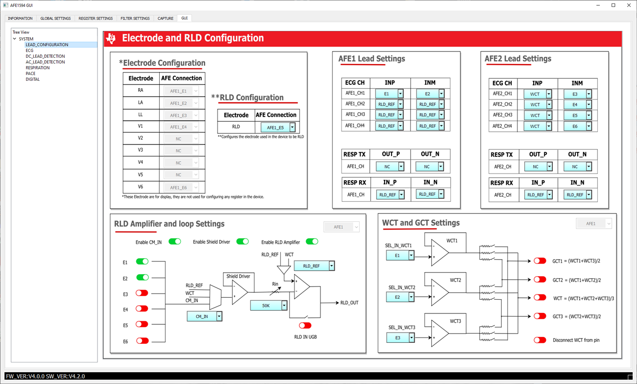

    然后、我切换回 ECG 测量设置。 为了尽可能简化设置、我仅在连接三个电极的情况下进行了测试:
    • RA
    • LA
    • RLD

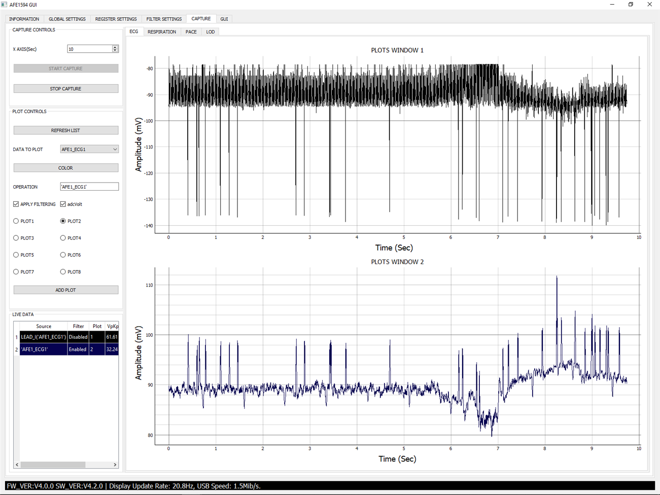

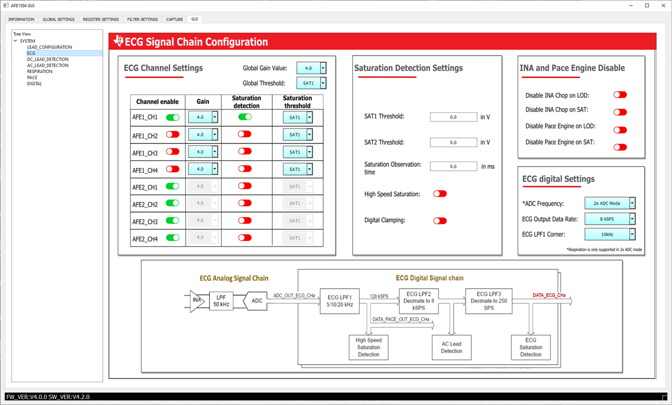

    我将 GUI 配置为基本的导联 I 型测量、并尽可能禁用未使用的电极/通道。 RLD 已启用并分配给 RLD 电极。
    然而、即使采用这种简化的 3 电极设置、捕获的 ECG 输出仍然有很大的噪声、我无法识别可用的 ECG 波形。 我附上了当前 GUI 配置的屏幕截图和生成的捕获输出。
    您能否查看随附的配置并告诉我是否有任何明显错误?

    尊敬的 Pratik:
    “ECG from Simulator.py“脚本即使对于单导联 ECG 也仍然有效、但您只需像您 已经做的那样从 CM_IN 推导电路中删除 E3 (LL)。
    您是使用患者模拟器还是人体物体来测试 EVM 吗? 我们没有法律上建议将人体连接到 EVM、因为我们尚未经过患者安全认证。 最好使用患者模拟器或外部函数发生器对 EVM 进行测试、以确保输入信号可靠并消除其他未知因素、例如电极接触阻抗。
