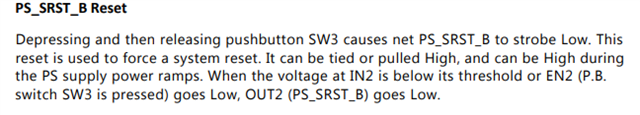

    您好:
    是否正确设置 SW3?
    Mike Emanuel
    您好、
    SW3 是用于复位系统控制器的按钮。 VADJ 的电压是多少? 应该是多少电压?
