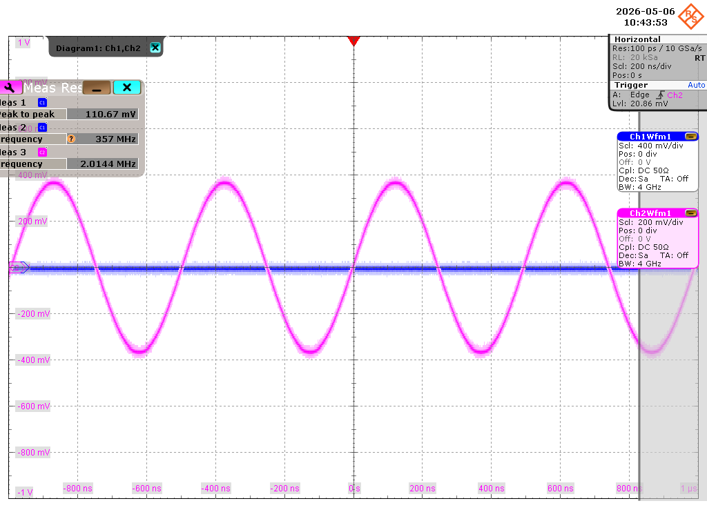

我找不到有关如何使用 TSW1400EVM 设置 DAC3282EVM 的任何说明。
经过反复试验、我在 HSDC 专业版 GUI 上设置了以下设置 、并获得了适当的频率和 CW 信号输出。7e493c6e-41c4-4452-9049-65e2d71688dd.png
经滤波的输出如下所示:
但是、我注意到、如果我将“Tone Center“频率增加到 APP。 60MHz 我只从 DAC 中得到“垃圾“。 我不清楚为什么?
是否有任何说明介绍如何设置 DAC 评估板和 TSW1400EVM、以及输出音调频率是否存在任何限制?

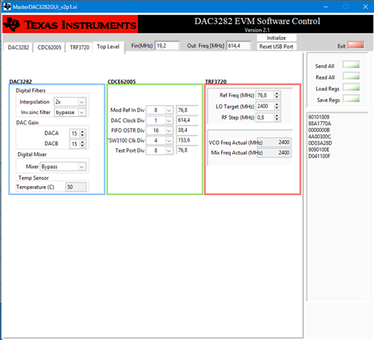

    能否告知您的 DAC 采样率和内插? 另请拍摄 DAC GUI 面板的屏幕截图。
    请建议您是否使用 DAC3282 EVM 用户指南中突出显示的默认启动
    -康
    尊敬的 Kang:
    以下是 DAC3282_GUI 的快照。
    如果我将插值设置为 2 倍、那么我也可以在较高频率(例如 60M)下获得良好的正弦输出。
    如果我将其设置为 x1、则表示它是垃圾。
    我现在使用 EVM 板的默认设置。 我没有改变任何东西。 我相信 EVM 会生成 614MHz 作为 DAC 的输入 CLK(至少我可以测量的是什么)。 还有一个接近 38MHz 的频率可以测量进入 DAC。 我想这是 FIFO 频率。
    1.在什么条件下可以使用插值 x1 和 625MSPS 进行操作? 在本例中、输出(频率)有什么限制?
    2.我应该在这个窗口里写些什么? 这是 DAC 的采样 CLK 还是其某些抽取值?
    3.我应该在这个窗口里写些什么?
    此致。
    你好
    [quote userid=“258158“ url=“~/support/data-converters-group/data-converters/f/data-converters-forum/1643032/dac3282evm-operation-of-dac3282evm-with-tsw1400evm/6336362 在什么条件下可以使用插值 x1 和 625MSPS 进行操作? 本例中的输出(频率)有什么限制?
    DAC3282 的最大接口速率为 312.5MSPS。 使用 1x 内插时、DAC 速率(输出)和 DAC 输入速率相同。 因此、DAC 速率(输出)+ DAC 接口速率不得超过 312.5MSPS。 您无法使用 1 倍和 625MSPS 的 DAC 输出速率插值
    [引述 userid=“258158“ url=“~/support/data-converters-group/data-converters/f/data-converters-forum/1643032/dac3282evm-operation-of-dac3282evm-with-tsw1400evm/6336362
    [/报价]
    这是 DAC 的输入数据速率(内插前)
    3.我应该在这个窗口里写些什么?
    [/报价]
    这与 DAC 接口(输入速率)成正比。 实际 FPGA 时钟频率应为接口速率的一半。
