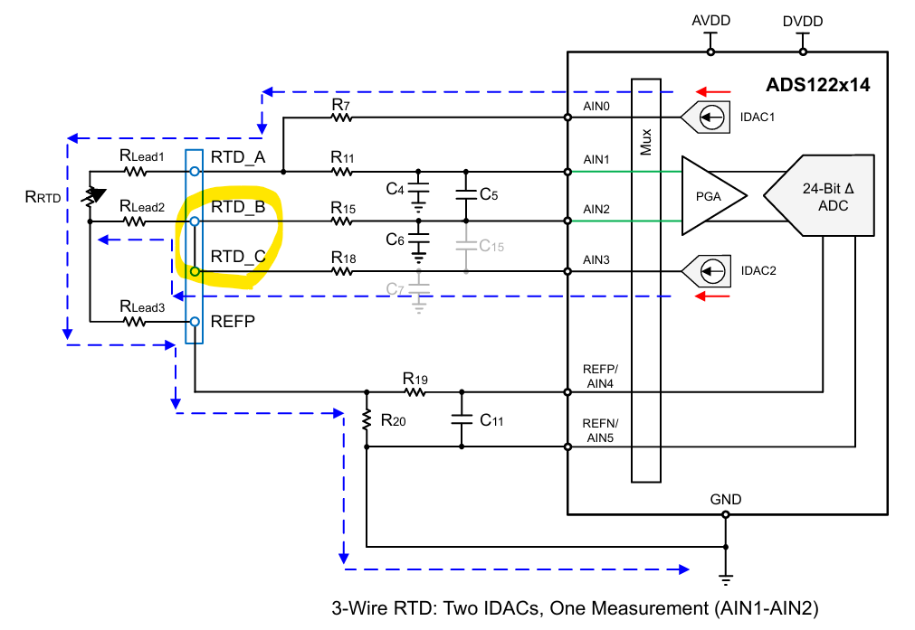

尊敬的技术支持团队:
问题 1
您是否为  带有两个 IDAC 的 3 线 RTD 的寄存器设置提供配置文件 (.cfg)?
Previsou 版本, ADS124S08EVM GUI 中有每个设置的脚本,如 带有两个 IDAC 的 3 线 RTD。
设置寄存器设置很容易。
问题 2
应该 直接在 RTD_B 和 RTD_C 之间进行连接?

    回答您的问题:
    我们没有不同 RTD 配置的配置文件。 但是、我们的 GitHub 页面上确实有示例代码: https://github.com/TexasInstruments/precision-adc-examples/tree/main/devices/ads122s14
    有关正确连接、您还可以参考 EVM 用户指南中的表 2-2。 或者、您可以使用用户指南中提供的图像 进行适当的设置:
    • MUXP = AIN1
    • MUXN = AIN2
    • IDAC1 = AIN0
    • IDAC2 = AIN3
    • REFP = AIN4
    • REFN = AIN5
    然后、您需要为应用选择合适的 PGA 增益、数据速率和 IDAC 电流输出。
    是的、除了连接 RTD 外、您还需要在 RTD_B 和 RTD_C 之间添加一根外部跳线、如图所示
    -布莱恩
    您好 Bryan、
    感谢您的答复。
    我通过您的配置获得了预期的结果、并且 IDAC=200uA、PGA=1。
    IDAC1+IDAC2 = 400uA 通过 R20=IDAC 流动 4kΩ、测量的外部基准电压为 1.6V。
    RRTD = RREF•输出代码/(2^22 增益)•= 4kΩ*  114836 / 2^22 = 109.52Ω(来自 PT100 表的 24.7℃)。
    ADS124S08EVM 具有带两个 IDAC(高侧基准)的 3 线、但 ADS122S14EVM 具有低侧基准。
     两者之间是否有任何利弊?
