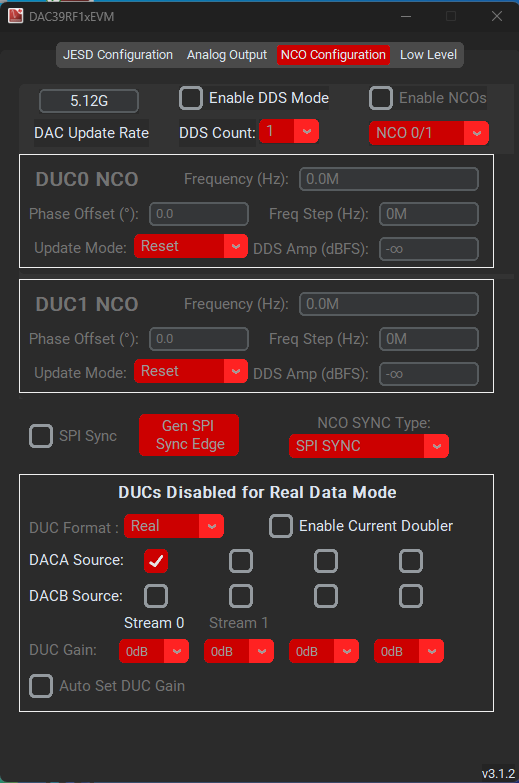

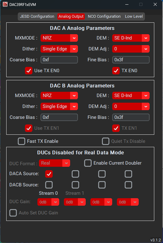

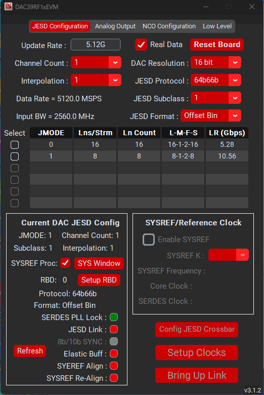

我附上了 DAC GUI 和 HSDC 专业版 GUI 的屏幕截图、其中显示了当前配置和状态。
我使用  应用于 LMX_CLKp 的外部 5.12GHz、10dBm 时钟。 在从 HSDC Pro 向 DAC 发送任何音调之前、JESD 链路指示器保持红色、而 SERDES PLL 显示锁定。
JESD_Link_fail.png在 HSDC Pro 中点击“Send“后、SERDES PLL 锁定保持绿色、但 JESD 链路、弹性缓冲器、SYSREF 对齐和 SYSREF Re对齐指示器全部变为红色。 随附了相应的屏幕截图。
模拟输出和 NCO 配置页面保留为默认设置、也包含这些页面的屏幕截图以供参考。

    您好:Xuan、
    您似乎在使用 DAC39RF12 GUI、但请参考旧的 DAC39RF10 用户指南。 您有 DAC39RF12EVM 吗?

    嗨、Xuan、
    您将需要将 j59_commander 与 DAC39RF10/DAC39RF12EVM 配合使用。 如果可以、请遵循 DAC39RF12EVM 的用户指南。 该电路板略有不同、但软件支持两个电路板。 电路板之间的主要区别是 DAC39RF10EVM 不需要单独的基准时钟、因为它使用 LMX1204 来生成该时钟。 如果按照 DAC39RF12EVM 的用户指南操作、您将看到软件略有不同。 您还需要在采集卡上使用 USB2.0 连接器。

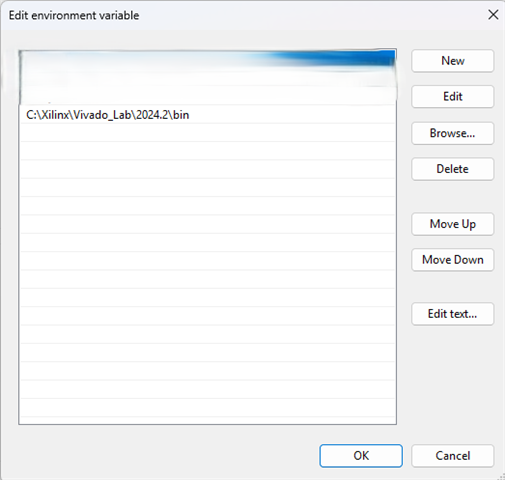

    但是、我在尝试运行 J59_Server.exe 时遇到了问题;附带了错误消息。 我已经按照 Vivado Lab Tools 设置步骤完成了对系统路径环境变量的必要更新、因此我期望 J59 服务器成功运行。
    考虑到这一点、后续步骤也不起作用、例如 FPGA 设置步骤也失败(附加了错误消息)。

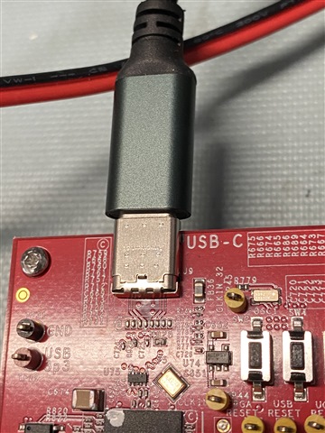

    关于您关于 在采集卡上使用 USB 2.0 连接器的评论、我想确认:您是否指的是 TSW14J59 (随附照片)上连接到 PC 的 J9 端口?
    最初、我按照 TSW14J59 用户指南中的建议使用 USB 3.0 电缆为此端口供电、并尝试了不同类型的驱动程序、但没有成功(Cypress FX3 驱动程序和 FTDI 驱动程序)。 然后我切换到了 USB 2.0 电缆、但遗憾的是、我发现了相同的问题。
    如果您对如何解决此问题提出任何建议或建议、我将不胜感激。
