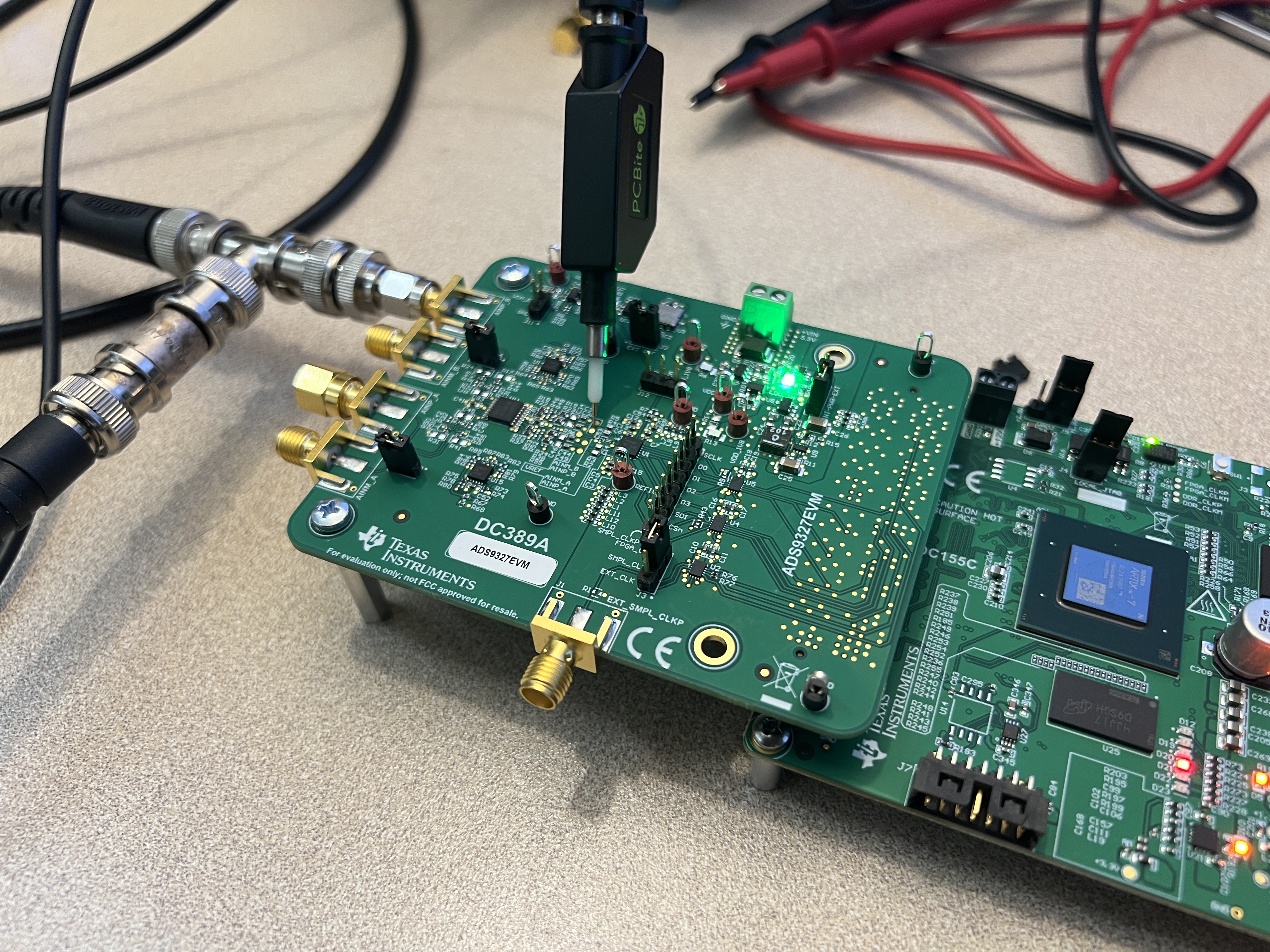

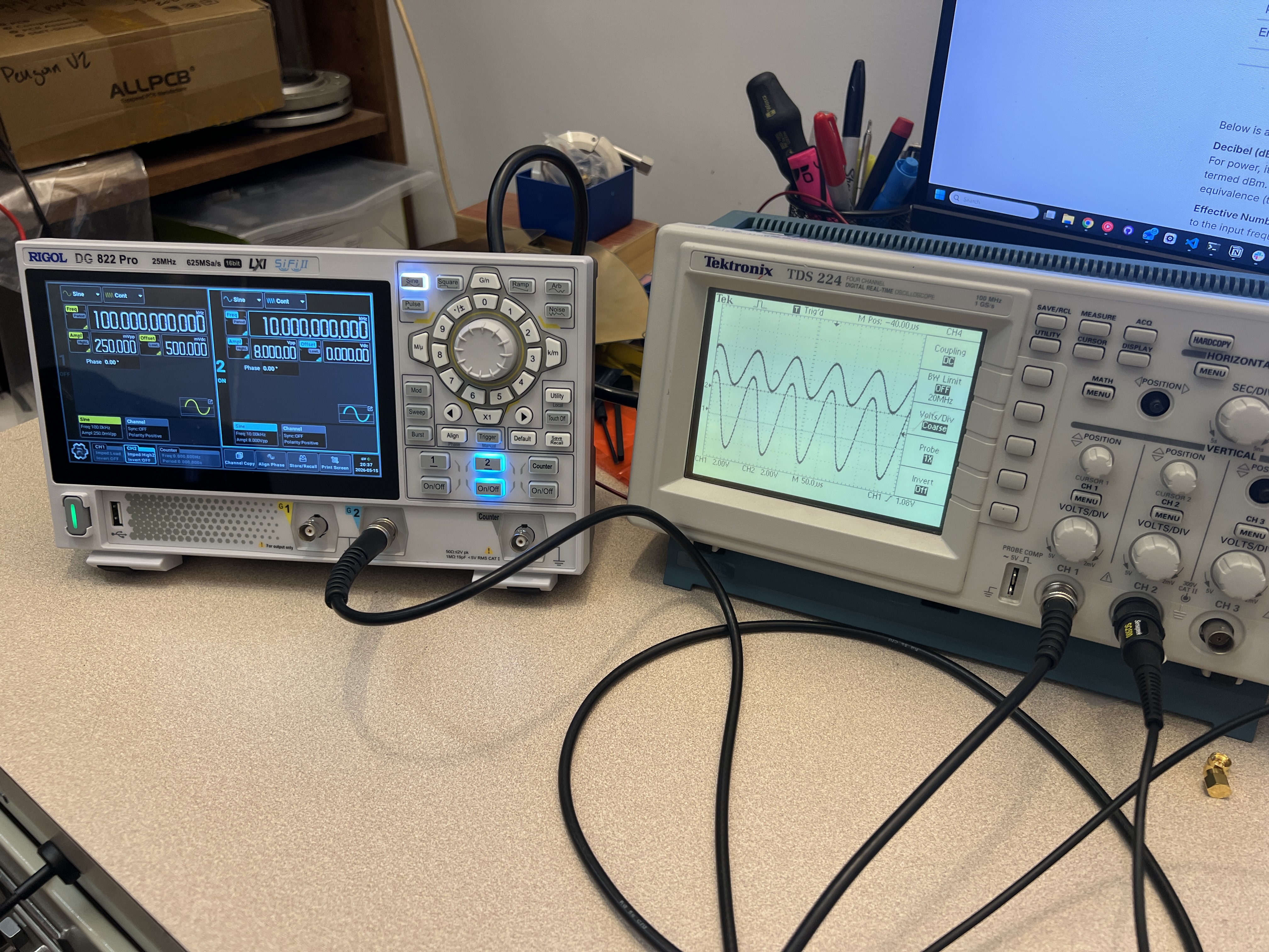

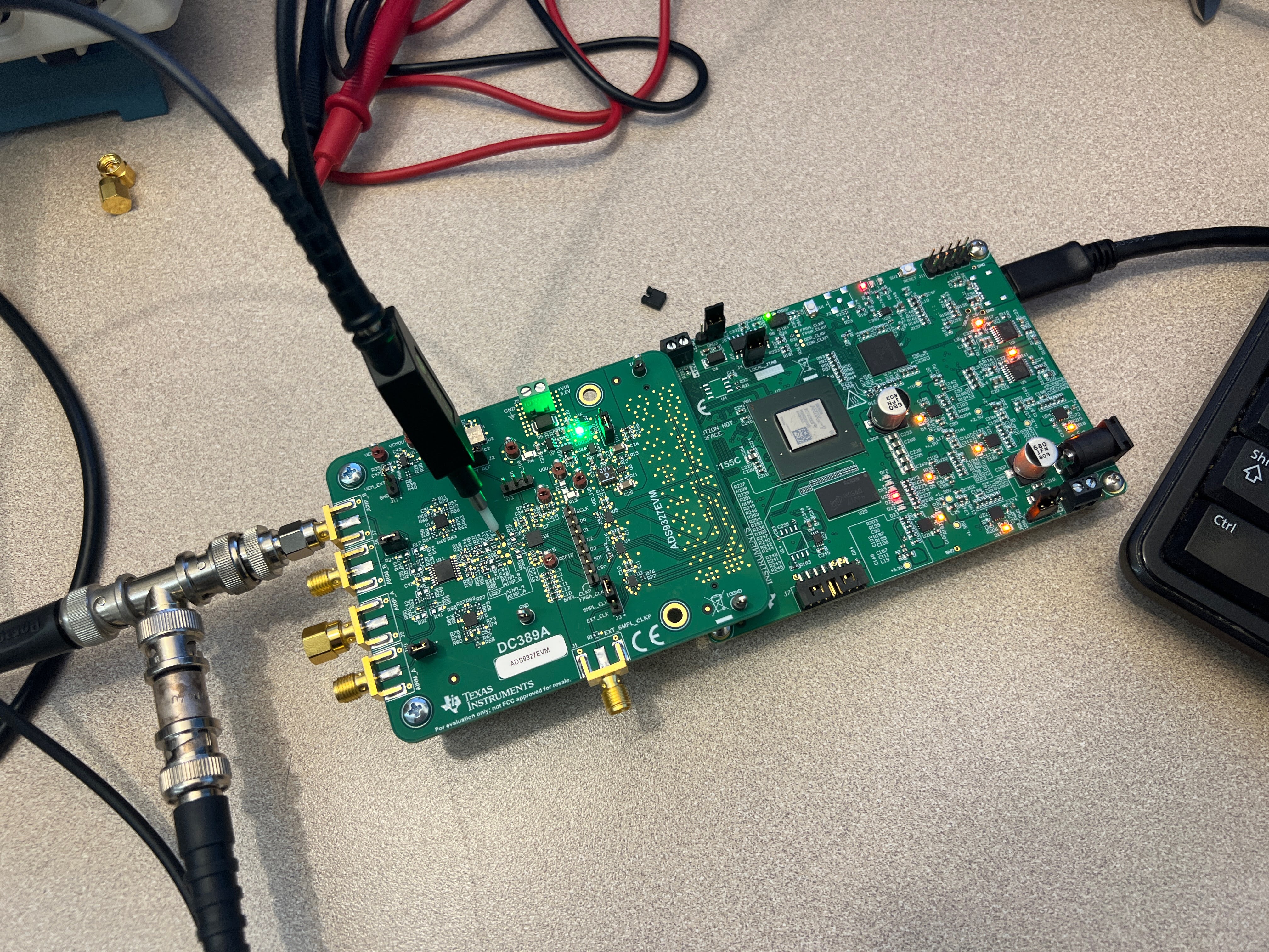

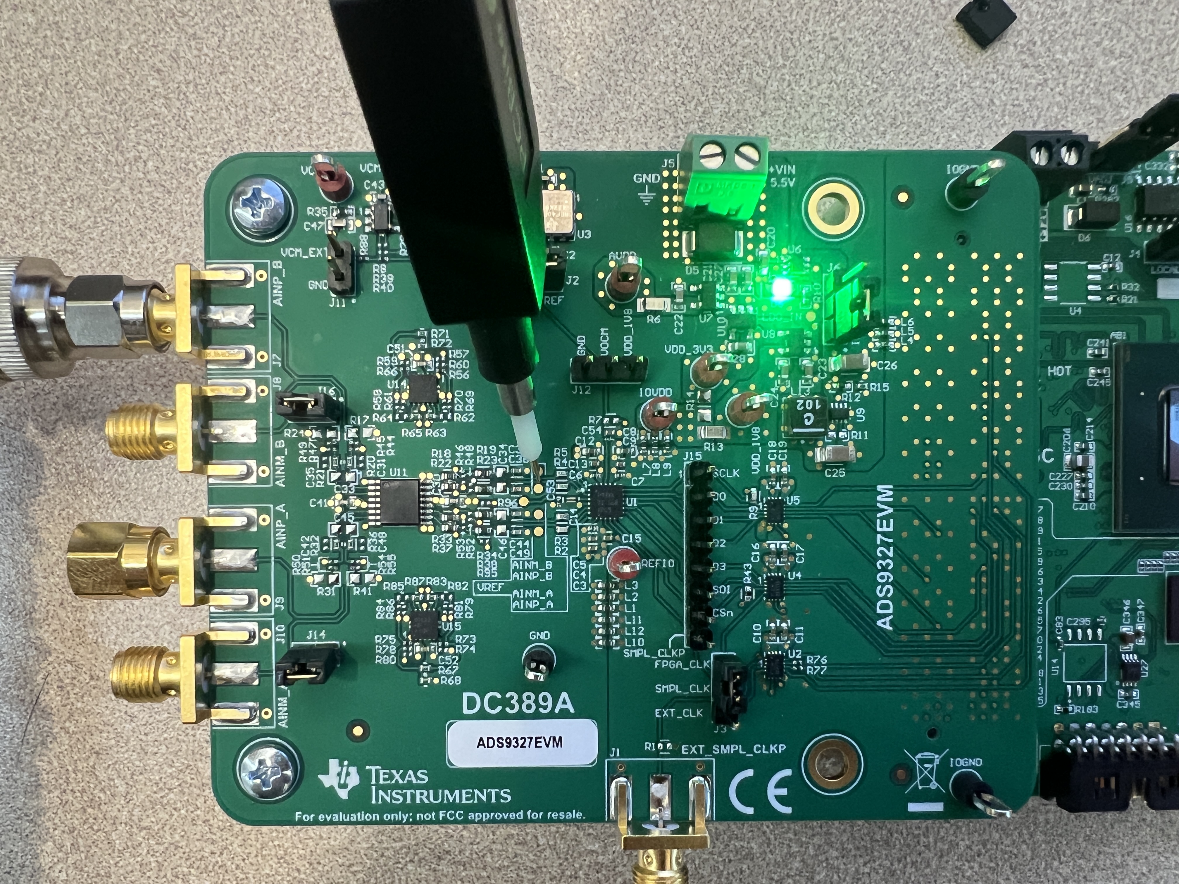

购买全新的评估板后、我们无法从该器件获得任何有意义的输出。 通常情况下、它看起来像满量程噪声、但经过多次试验、我们得到的东西几乎类似于具有与输入正弦波类似特性的波。 是否遗漏了一些内容? 我们的测试设置有问题吗?
我可以确认、我们所做的就是插入器件并按照 EVM 指南进行操作。 没有参数配置似乎有所不同。 这是两天前从 DigiKey 购买的器件。
感谢您的见解、
Jake
    你好 Jake、
    感谢您分享所有图片、它们都非常有用。  从共享的图像中、我还将确认硬件配置良好、从该站从器件读取数据时不应出现问题。 我认为这是一个软件问题。

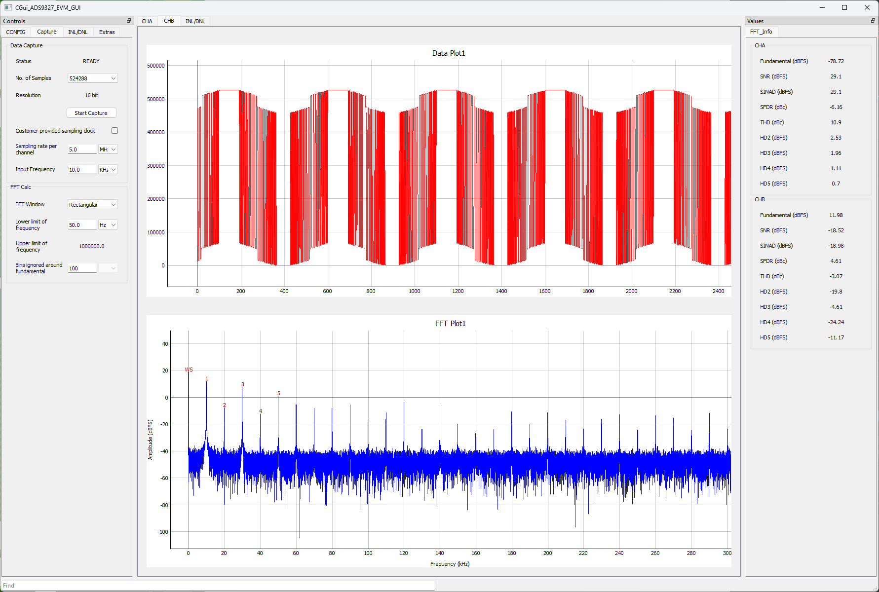

    你好、Yolanda、
    下载 V3.2.0 解决了我们的问题! 非常感谢。
    一个小问题。 初始化器件时会弹出以下警告(请参阅屏幕截图)。 器件似乎可以工作、但想知道对于我们的满量程实现、这是否应该进行研究。
    -杰克
