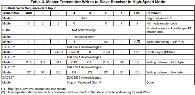

大家好、我希望将 DAC8571 用于简单的音频应用。 我想知道默认的 I2C 时钟速率。 该器件具有标准、快速和高速模式。 默认速率是多少以及如何更改?
可以帮帮我。
谢谢你
    Joseph、
    在 I2C 中、标准模式和快速模式通信之间几乎没有区别、您基本上可以加快 I2C 速度。 但是、在高速模式下、您确实需要向器件发送特殊代码以更改目标器件内部的 I2C 电路。 如果您需要、可参考以下 I2C 通信基本指南。
    https://www.ti.com/lit/pdf/sbaa565
    对于 DAC8571、您可以在第 16 至 18 页的数据表中找到有关高速模式的信息。 它从 00001xxx 开始以启用高速电路、器件中有 NACK。 之后、您会重复启动、然后进行沟通。 基本原理如表 3 所示。
