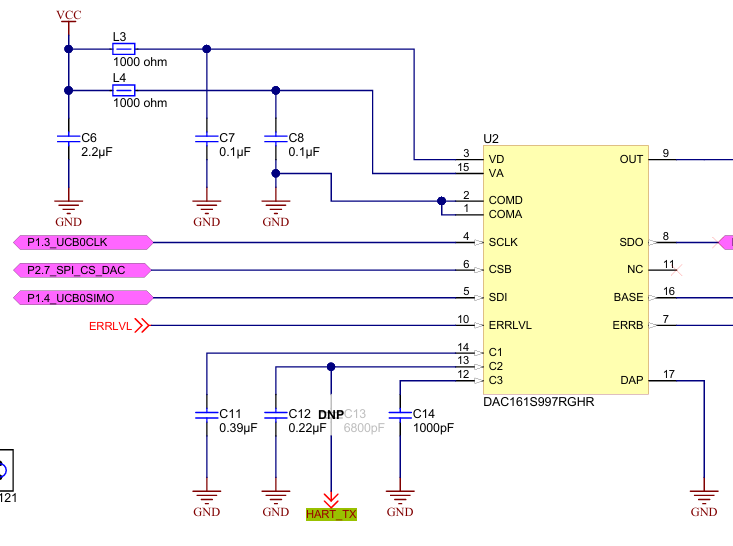

您好、
让我确认以下内容。
*根据数据表,该器件通过“C2“引脚具有“HART 注入“功能。
但是、我不确定该函数可以用作“HART 输入“或“HART 输出“。
根据数据表、有以下说明。
因此、该器件似乎从其他 HART DAC 接收 HART 信号。
但是、另一方面、TI 设计中有以下信息。
TIDA-00648 参考设计| 德州仪器 TI.com
由此看来、该器件输出的是 HART 输出。
您能否说明“HART 注入“的确切功能?

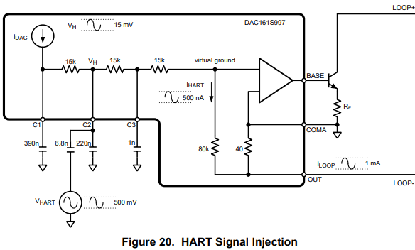

    C2 引脚是 HART 输入。 它采用电压输入正弦波(通常为 500mVpp)。 可以在“HART 注入“中插入 HART 信号。 HART 输出是电流环路中的电流。 理解这些信号的最佳方法是查看数据表中的图 20:
    您可以看到电压正弦波通过 6.8nF 电容器施加到 C2 中。 这会导致电流流经 IOUT、该 IOUT 通过 40Ω 电阻镜像、并通过 LOOP-创建 1mA 正弦波。
