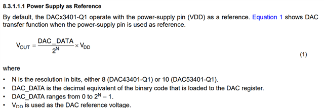

我的一个主要客户询问一个有关 VDD 与 DAC43401-Q1 输出电压之间关系的技术问题。
如果基准连接到 VDD、并且 VDD 可能在 4.9V、5.0V 和 5.1V 之间变化、则此 VDD 变化如何影响输出电压电平?
例如、如果在 VDD = 5.0V 时将输出设置为 4V、则当 VDD 变为 4.9V 或 5.1V 时、输出电压将变成什么?
    您好 Luke、
    数据表具有输出电压的传递函数、可根据 VREF 电压提供理想的预期值(在本例中为 VREF = VDD):
    如果您的 VDD 发生更改、最终 VOUT 也将根据此公式进行更改。 您可以找到任何 DAC_DATA 代码与 VDD 相关的方差、以 VOUT 表示。
    James

    尊敬的 Taehee:
    1) 可以、当 VDD 用作基准时、不使用内部基准
    2) VOUT 的精度取决于 VREF 稳定性。 内部基准电压为 1.21V、因此如果 5V VDD 有太大变化、使用内部基准 电压的 4 倍增益可以让您接近 5V 用例、但不会一直接近 VDD。 但是、它的好处是 VREF 稳定性。
    DAC 本身没有任何可以 在 VDD 波动时定制 VOUT 的补偿功能。
