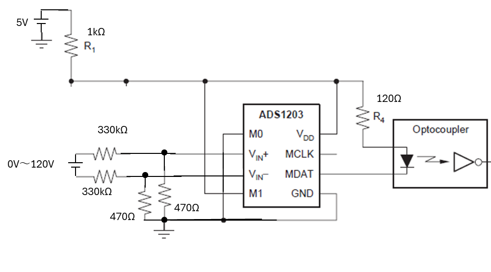

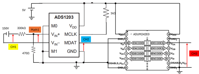

我正在使用以下电路设计一个输出 5V 至 0V 方波的电路。
但是、光耦合器的输出保持在 0V。
我可以采取哪些措施来启用输出?
感谢您的指导。
    您好 Otsuka.Masahiro、
    如果探测 MDAT 引脚、您是否看到任何输出?
    您能否尝试将模式更改为 0 或 1、然后探测 MCLK 引脚以查看内部振荡器是否在运行?
    ADS1203 是一款非常简单的器件、因此您只需提供 VDD、GND 以及正确设置 M0/M1 引脚即可使器件正常工作
    -布莱恩

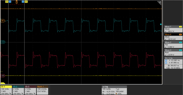

    您好 Bryan、
    探测 MDAT 引脚后、它会输出 0.1V 的恒定电压。
    在模式 2 和 0 下探测 MCLK 引脚时、两种模式下均输出周期为 60Hz 的方波、2.2V⇔0V、50%占空比。
    请继续提供指导。

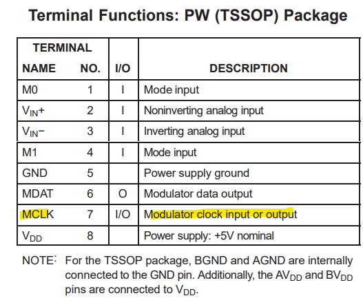

    MCLK 引脚是调制器时钟输入或输出 — 您可以在下图中看到此频率和预期的输出频率。 在模式 0 和 1 中、您应该能够使用示波器测量时钟输出。 你有试过吗?

    您好、Brian、
    R1 短路时、我确认在 50%占空比下 MCLK 输出为 0V⇔5V、并且周期为 10MHz。
    已多次更换设备。

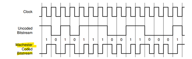

    您好、Brian Lizon、
    在 MODE0 中、我们确认占空比随输入电压的增加而增加、如图 9 所示。
    然而、在 MODE2 中、占空比固定为 50%。
    我们将光耦合器改为数字隔离器“ADUM242E0“。
    因此、我们确认了波形与 MDAT 波形相同。
    我们将上传电流电路图和波形。
    我们希望通过 MODE2 接线输出一个如图 9 所示的波形。
    我们应该改变什么?
    我们希望您继续提供指导。
    您好 Otsuka.Masahiro、
    在模式 2 下、数据输出为曼彻斯特编码、与典型位流不同。 请参阅下面的比较。
    这就是您应该在模式 2 中看到的结果、其中从高电平到低电平或从低电平到高电平的转换表示位值、每个时钟周期发生一次转换
    https://en.wikipedia.org/wiki/Manchester_code
    -布莱恩

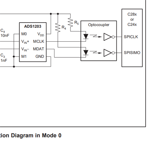

    所以、我还有一个最后的问题。
    在 MODE0 中、如果不使用 MCLK 端子、我想避免将其保持开路。 如何处理此问题?
    例如、通过电容器将其连接到 GND 是有效的方法吗?
    另外、如果使用电容器、您能告诉我合适的值吗?
    感谢您的指导。
    您好 Otsuka.Masahiro、
    在模式 0 下、您需要从 ADC 接收时钟信号、以便准确确定从 MDAT 引脚接收的信息。 如果在 ADC 和控制器之间使用隔离、这一点尤其重要、因为隔离器会增加传播延迟。 数据表的下图中显示了这种情况
    MODE2 是唯一需要单个隔离通道的模式、因为时钟信号在 MDAT 信号中进行编码(使用曼彻斯特编码技术)
    -布莱恩

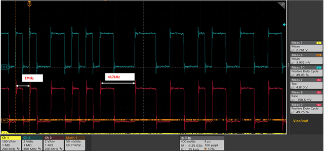

    您好、Brian Lizon、
    出现了另一个问题。
    如下图所示、连接是在模式 0 下建立的。
    然而、MDAT 波形的频率并不恒定、并且不断波动。
    我想将 MDAT 频率固定为 1MHz。 我该怎么做?
    感谢您的建议。
    测量结果
    VIN=0V
    VIN=0.205V
    您好 Otsuka.Masahiro、
    这是预期行为、因为 1 的密度受噪声影响。 因此、即使在给定的输入频率下、频率也会变化。 但可以看到、随着从 0V 变为 0.2V、1s 密度会增加、因此器件会按预期工作。
    然后、您需要 将该位流应用于控制器中的数字滤波器、以计算测量值。
    此外、您不会显示连接到数字滤波器所需的隔离器的时钟信号
    -布莱恩
