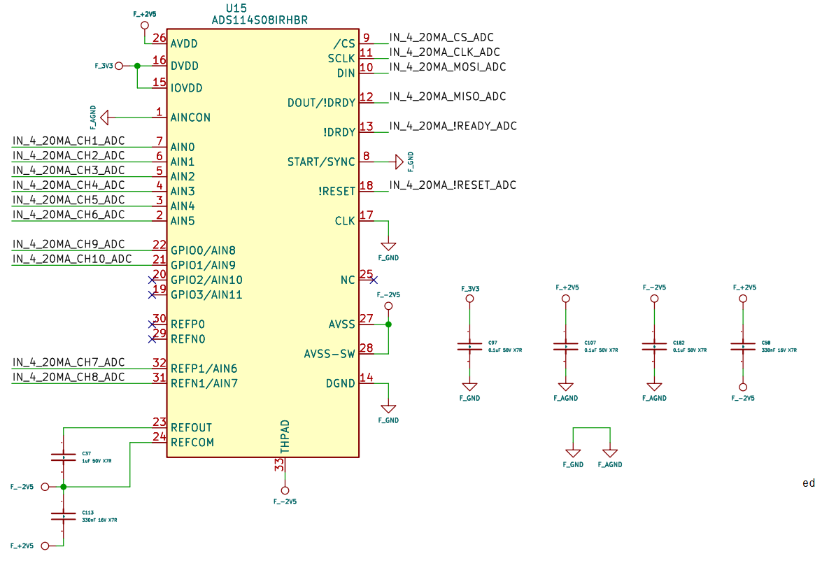

我想使用双极电源来在 PGA 上实现 4 的增益。
已将 AVDD 连接到 2.5V、将 AVSS 连接到–2.5V。 我想使用十个输入通道
进行 10 次 4 –20mA 测量。 所有 10 个信号的基准都将是 AINCON
将连接到 GND。 我将使用内部基准。 数据表中推荐的值
使用双极电源时将 AVSS 和 REFCOM 连接在一起、最后是
REFCOM 为–2.5V。 我的问题是、考虑到这一点、它们之间不会存在基准偏移
输入信号基准和 ADC 的基准电压?
例如、如果我的输入端有 0mA、ADC 不会提供范围的最大值、
会导致什么后果?
将 REFCOM 连接到 GND 不会更好吗?
我目前正在使用此公式计算电流、其中基准电压等于 2.5V:  // 4-20mA =(基准电压*代码)/(负载电阻*增益* 2^(ADC_Resolution-2))
  Current =(AIN_4_20MA_INT_VREF * ADCcompValue)/(RBURDEN *((float)(adcChars ->pgaGain * pow (2、adcChars ->resolution-1)));
此致。

    尊敬的 Jose Gaa:
    好的、我在这里重新发布了我的回复、如果您有其他问题、请告诉我
    将 REFCOM 连接到 AVSS、将输入信号连接到 GND 会如何导致相移? 另外、在对 4 –20mA(本质上是直流)信号进行多次测量时、为什么要关心相移?
    您可以根据需要将 REFCOM 连接到 GND、但这会将基准电压设置为 0V 和 2.5V。 您的电源也是 2.5V、因此您可以看到电源的任何微小变化都会使 VREF 超出稳压范围并导致该电压下降。 因此我们建议将 REFCOM 和 AVSS 连接在一起
    -布莱恩
    您好 Bryan、
    我的意思是、如果我使用双极电源 (+/–2.5V) 并使用将 REFCOM 连接到 AVSS
    ADC 的内部基准电压、则 ADC 的负基准电压为–2.5V、并且
    正极电压为 0V(差分 2.5V)。 但是、如果我的输入以 0V 为基准、
    0mA 电流将为最大范围内的 ADC 寄存器读数提供值
    (16 位 — 1 位(符号)=> 32767)、因此我将无法读取中的电流
    4 –20mA 范围、因为它超出 ADC 寄存器的范围。 该假设是否正确?
    在这种情况下、将是使用双极电源和基准电流输入的唯一方法
    是否要使用外部基准并将 REFP0 连接到 2.5V、将 REFN0 连接到 0V?
    尊敬的 Jose Gaa:
    不可以、这不是 ADC 的工作原理。 无论您是测量差分输入信号还是单端输入信号、此 ADC 始终会测量您为 AINP 和 AINN 选择的引脚之间的差分电压。 因此、如果输入信号以 F_AGND 为基准、并且您选择 AINN = AINCOM(根据您的原理图,即 F_AGND)、则 ADC 会测量相对于 F_AGND 的信号。
    如果输入信号为 2V(即 AINP = 2V)、则 ADC 会测量 2V-0V = 2V 的差分电压。 然后、ADC 将其与 2.5V 基准电压进行比较(您也可以将其视为差分基准电压,因为它并不是真正相对于任何电压进行转换) 、并会得到输出代码~2V / 2.5V =满量程的 80%
