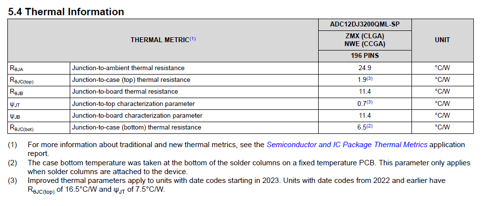

数据表中有一个表格、其中列出了第 5.4 节中的各种热指标。  我对结与电路板之间通过焊锡柱的热导率有点困惑。
结至电路板特征参数为 11.4C/W、但结至外壳(底部)热阻为 6.5C/W、并附有注释指出此测量是在固定温度 PWB 上焊列的底部进行的。
应根据功率耗散和 PWB 温度使用哪个值来确定器件结温?
    该器件具有倒装芯片结构、因此结至外壳热阻更低。 要标准化为 PCB 温度、请像您所说的那样使用结至电路板热阻、但这种热阻比通过盖子进行冷却更差。
