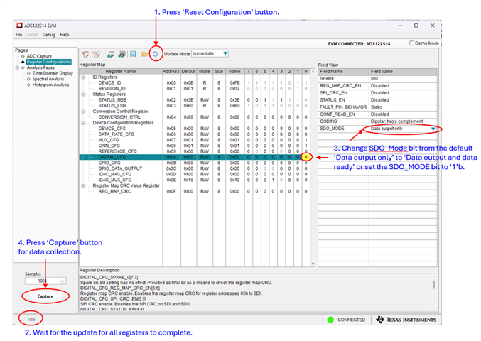

    是的、我现在可以看到所有配置。 是的、该软件是从 TI.com 下载的。 当我点击“Reset Configuration“按钮时、似乎会导致 GUI 处于空闲状态、而不获取数据。 下面是点击 RESET 按钮之前的 Register Configurations:   好像只要我不点击 RESET CONFIGURATION 按钮、就会获取数据。

     这是我一直使用的重置配置按钮。
    你好、德雷克·伯特鲁姆、
    感谢您指出这一点。
    GUI 不使用专用/DRDY 引脚(引脚 8)来捕获数据、 而是使用双功能引脚 10 (SDO/nDRDY)、因此 在按下 GUI 中“Register Configuration“页面上的“Reset Configuration“按钮后、所有寄存器都将复位为默认配置、包括 Digital_CFG 寄存器中的 SDO_Mode。 要继续在 GUI 中捕获数据、在按下“Capture“按钮之前、您必须自行将 Digital_CFG 寄存器中的 SDO_Mode 更改为“1'b。 请参阅以下屏幕截图中的说明。 如果您对 ADS122S14 有任何其他问题、敬请告知。
    BR、
    Dale

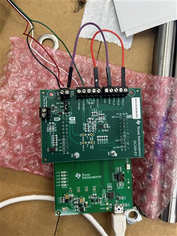

    到目前为止、我的测试结果非常好。 我发现对我来说有点担心的一点是、只要将 EVM 插入计算机、输出电压就会继续增加。 这是热漂移导致的吗? 当我拔下 EVM 并在稍后重新插入时、输出电压会恢复。 我要做的唯一更改 是将多路复用器控制设置为 AINP -> AIN2 和 AINN -> AIN1
    你好、德雷克·伯特鲁姆、
    我现在就走了。“ 您在进行测试时有什么意见? 您的输入是否悬空?
    BR、
    Dale
     我把它连接到应变计。 我还注意到、当我将多路复用器控制切换到 AINP -> AIN1 和 AINN->AIN2 时、抖动会减少。
    你好、德雷克·伯特鲁姆、
    如果您想为 ADC 和 EVM 使用外部电源、则 J5 上的“EXT-Power“是外部电源输入。 您在设置中使用 J5、但 JP1 跳线放置在 AVDD 和 3.3V 之间的位置、这意味着您使用板载 3.3V 作为 EVM 上 ADC 的 AVDD、因此 J5 上的“EXT-Power“悬空、并且您的 应变计没有任何激励电压。 如果您要使用板载 AVDD 作为 应变仪和基准的激励源、则应该使用  EVM 上标记为“AVDD Output“的 J8。
    BR、
    Dale
     我将接线更改为使用 J8。 不过、似乎我仍然遇到了相同的问题。
    你好、德雷克·伯特鲁姆、
    您是否测量了 BRIDGE+/BRIDGE-和 GND 之间的实际电压以及 BRIDGE+和 BRIDGE-之间的电压差?
    您是否在 GUI 中选择了正确的通道对? 如果是、请 分享 屏幕截图。
    将 REFOUT 短接至 RTD_A 的目的是什么?
    BR、
    Dale
    在 BRIDGE+/BRIDGE-和 GND 之间测得的电压:两者均为 1.64V。
    BRIDGE+和 BRIDGE-之间的电压不同:0V
     我附上了多路复用器控制的屏幕截图。 这是我一直运行的导致电压输出增加的设置。
    我将 REFOUT 短接至 RTD_A、因为我认为这是数据表中图 2-7 所示的桥接连接:
     我已经将原理图的这一部分解释为 RTD_A -> AIN1:
    你好、德雷克·伯特鲁姆、
    图 2-7 中的 REFOUT 用于温度补偿的热敏电阻。 您 的设置中没有热敏电阻、因此不需要使用 REFOUT。
    正如您在所示的同一原理图中看到的、用于 J7 上电桥的模拟输入通道为 AIN6 和 AIN7、 因此您应该在 ADC 采集页面或 GUI 中的寄存器配置页面中为 AINP 和 AINN 选择 AIN6 和 AIN7、而不是 AIN2 和 AIN1。
