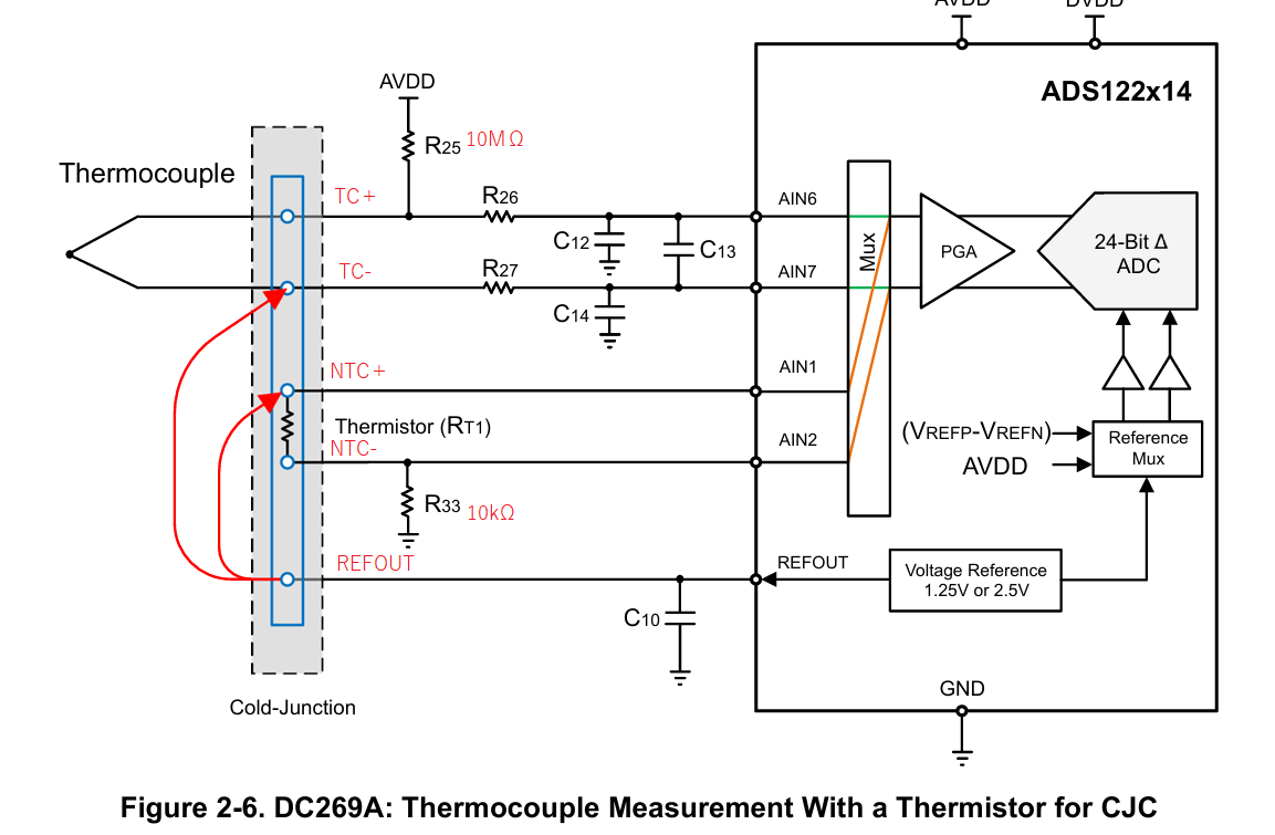

我想将热电偶与 EVM 配合使用。
问题 1
图 2-6 剂量与 TC 没有明确的连接。 我对添加红色的理解是否正确?
问题 2
根据原理图、R25 和 R29 为 DNP。 是否可以像图 2-6 那样仅使用 R25 而不使用下拉 (R29)?

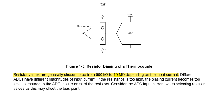

问题 3
用户指南介绍 R25=10Mohm。  我可以使用我拥有的 1Mohm 吗?

    问题 1:正确。
    问题 2:是的。
    问题 3:是的。

    上拉电阻提供了一个烧毁检测选项、无需单独测量、这与寄存器设置无关。
