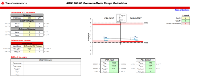

    但是,请小心+6V /-4V 电源,因为在这种情况下,桥共模电压将约为1V。 这与 ADS1261 PGA (以及大多数通用 INAS)的输入限制更接近,后者更喜欢像我提到的 AVDD/2周围的电压。 您可以使用我们的 ADS1261计算器工具来帮助可视化设置是否有效: https://www.ti.com/lit/zip/sbac200
    下图显示了此工具正在运行。 如您所见,围绕 VCM = 1V 的10mV 信号仍可实现最大增益128。 但是,较大的输入信号将缩小此范围。 请随意使用此工具检查系统参数是否正常工作。
