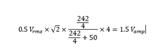

我正在向 J19发送时钟信号(0.5V rms 正弦波)
根据我的计算,ADC 的引脚26和27获得1.5 V 正弦波,如数据表7.3中所述。
我应该看到 ADC 的针脚56和57处发出时钟信号,对吗?

    看起来输入时钟需要1.5Vpp。 我已将输入信号调整为1.06Vpp 和1MHz 正弦波,以在输入时获得1.5Vpp 正弦波。

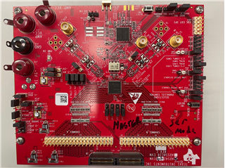

    Seth,
    我正在以-32dBm 的频率在 EVM 上发送250MHz 时钟,并获得输出时钟,而无需对任何寄存器进行编程。 主板的电流为331mA。 请验证您的 shunts 是否已安装为随附的照片。 如果一切都匹配,但您仍然没有输出时钟,我相信您的主板是坏的。
    此致,
    吉姆
