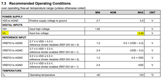

大家好,团队
我看到 SPI 模式下的 VIL=0.15V。 它真的需要这种低电压吗?
谢谢。
    杰瑞:
    这是一个典型。 对于 SPI 或 I2C 模式,VIL 将为0.45V。 使用在建议的工作条件下提供的值:
