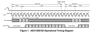

ADC128S102在三种不同的条件下进入赛道模式。 在图1中,CS 降低,SCLK 高
而 ADC 在 SCLK 的第一个下降边缘进入轨迹模式。”
如果在 CS 变低后 SCLK 的高落边和 SCLK 的第一个落边之间有10毫秒的延迟,那么在 SCLK 的第一个落边之前,被测针的状态是什么?
如果/CS 拉低且 SCLK 尚未启动,则拔出针脚高或低?
谢谢你。
此致,
阿基·A.
    您好 Archie,
    从 CS 降至 SCLK 的第一个下降边缘之间的这段时间内,点将会很低, 如数据表的图1所示。
