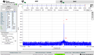

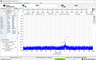

    您好,艾米,
    感谢你的帮助。
    那么,在 FS/4上是否没有办法消除这种刺激?
    我真的想摆脱这种情况。
    我尝试了使用 cfg 文件的方法,这使刺激变得更糟。
    我读取的值如下:
    E074 - X98
    e075 - x6
    e076 - C9
    e077 - 6.
    e078 - 4c.
    e079 - 1.
    e07a - 20.
    e07b - 1.
    然后,我按照您的说明将这些文件加载到 cfg 文件中。
    下面是 cfg 文件前后的屏幕截图。
    现在在 cfg 文件之后。
    我们非常感谢您的帮助。

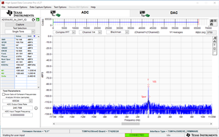

    你好,丹,
    你是对的。 内部直流偏移校正可将 FS/4直流电平降低至设备的最佳性能。 外部直流偏移校正是一个选项,用于在 环境温度变化的情况下实现最佳的 FS/4直流电平,而不是进一步降低或完全消除 FS/4直流电平。
    我在实验室中有两块 ADS54J60板,并使用您所描述的配置对它们进行了测试。 对于这两种情况,FS/4正齿轮保持在-85 dBFS 左右。
    默认配置文件:a) LMK_Config_Onboard _983p04_MSPS .cfg,b) ADS54J60_4x_dec_Fs_4_IQ_2441.cfg
    固件:ADS54J60_4x_2441_IQ
    输出:
    1) 使用内部直流偏移校正的默认噪声基准
    2) 外部直流偏移校正(加载4个配置文件后)
    请确认您使用的设置和配置文件与所提供的相同。
    此致,艾米

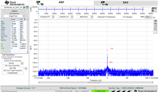

    您好,艾米,
    是的,我有一个打字错误。
    使用外部校正的结果与内部校正大致相同。
    然而,噪音层上方30dB 的刺激对我们来说并不是真正有用的。
    如何最小化?
    感谢你的所有帮助

    你好,丹,
    混音器不是  产生这些喷溅的原因。   此设备中的两个通道都包含四个交错 ADC 内核,每个内核产生不同的 DC 偏移。 这些偏移的差异是在 DC,FS/4和 FS/2上出现的交错刺的来源。  每个 ADC 内核后面都有一个直流偏移校正块 ,旨在 减少 内核之间的不匹配。 虽然此功能可以大大降低 交错刺的幅度,但它并不能完全消除 质谱中的刺。
    在温度变化下,四个交错芯之间的直流偏移量有更大的变异性。 直流偏移校正块在温度变化情况下不稳定,交错刺会增加,而无需使用其他校正方法。 外部偏移校正选项是为 要求直流,FS/4和 FS/2交叉刺叉在 温度变化情况下保持不变的系统应用而创建的。
    如果您的应用不能容忍交叉刺的幅度,一种选择是通过更改输入频率范围来计划这种从 BW 中刺出的频率。
