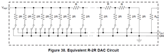

我正在考虑使用 DAC8820的模拟输出电路。
我在考虑这条赛道时参考了图 DAC8820数据表中的42个。
我想确保图42中电路的输出电压是下图所示的电压。
我不知道如何增加 DAC,所以让我检查一下它们的行为,以防万一。
案例1:Vref=+10V DAC DATA=65535 VOUT=+10V
案例2:Vref=+10V DAC 数据=0 VOUT=-10V
案例3:Vref=-10V DAC data=65535 VOU=-10V
案例4:Vref=-10V DAC 数据=0 VOUT=+10V
*交流电压(直流至8MHz +/-15V)可以输入到 VREF。
此致,
网格
    高网格,
    您对双极电路有正确的理解。  转印功能如您所述正确。
    需要考虑的一点是,带宽取决于电阻梯的电阻,电阻梯取决于 DAC 代码。  因此,您没有所有代码的8MHz 带宽。
    谢谢,
    保罗

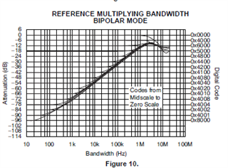

    但是,我不理解 DAC8820数据表中图9和图10的含义,因此请告诉我。
    我考虑100Hz 至200Hz +/-10V 正弦波的参考输入。

    高网格,
    考虑到 MDAC 在参考和 IOUT 引脚之间具有与代码相关的输出阻抗。
    此电阻产生 RC 低通滤波器响应,输出上有寄生电容。  我们将输出电容指定为~50pF。
    在双极电路中,输出放大器所看到的输出阻抗有点复杂,但基本上,您会在增益图上看到滤波器响应,其临界值为每十年-20dB。  由于您的输入频率相当低,您不应该看到大多数代码的带宽减少太多。
    谢谢,
    保罗

    我重新检查了 DAC8820数据表上图9和图10中的特性曲线。
    我是否应该注意数据表特征曲线中超过1MHz 的频带的频率响应降低?
    (频率响应降低的原因是梯形电路和50pF 电容)
    此致,
    网格
    高网格,
    由于输出放大器带宽限制,当频率>1MHz 时,带宽会降低。  DAC 还可能具有一些感应属性,可以影响高频带宽。
    谢谢,
    保罗
    你好,Paul
    感谢您的热情款待。
    请允许我确认图9和图10中的图形中应重点关注梯子阻力和50pF 的影响部分。
    此致,
    网格
    考虑到 IOUT 引脚看起来像可变电阻器或电位计。  输出上的寄生帽会产生一个 RC 滤波器。  电阻取决于 DAC 代码。  这就是为什么带宽受 DAC 代码限制的原因。
