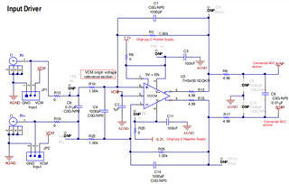

我想修改 ADS8900BEVM-PDK 的输入滤波器的频率响应:
我没有找到任何关于如何计算此筛选器拓扑的理论响应的信息。
在哪里可以找到答案?
    大卫,你好。
    过滤器响应大约为一级低通滤波器,EVM 上的 f-3dB 频率等于1/(2*Pi *R*C)=159kHz,其中 R (R3,R25)=1kOhm 和 C (C1,C14)=1nF。  放大器输出和 ADC 输入之间的 RC 滤波器用作 ADC 采样电容器的充电桶,其切断频率远高于放大器的反馈电容。
    THS4551数据表提供了有关 FDA 和不同过滤拓扑使用的更多信息。
    我通常使用香料模拟来提供更准确的反应估计。  通过使用 TINA-TI 模拟器和 THS4551模型,模拟预测 F-3dB=157.5kHz。
