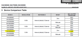

我们使用 DAC60508进行信号控制,现在,我们使用 SPI 来编写和读取寄存器,我们只能从 DAC 获取0xFF 数据,

    我们在寄存器0x81中读取了 ID,背面的数据都是0xFF,完整部件号是 DAC60508ZCRTE,谢谢。
    您好,张
    DAC60508ZC 没有 SDO 引脚。  在核心 DAC60508器件的该变体中,引脚15是/CLR 输入。  您应该订购并安装用于 SDO 功能的 DAC60508Z 器件。

    DAC60508ZC 器件没有 SDO 引脚。  它不支持 SPI 总线上的回读功能。  您会看到0xFF,因为/CLR 引脚看起来好像被电源电压所保持。

    您好,帕尔,
    我认为您的意思是我们需要订购支持 SDO 功能的 DAC60508ZRTER?
    或者是否有任何解决 方案可以将/CLR 设置为 SDO 函数? 谢谢。

    如果您需要 SDO 功能,则需要订购 DAC60508ZRTER。
