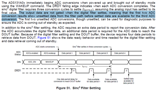

有人能澄清一下,当模拟输入发生变化时,ADS131A04IPBSR的Sinc3数字滤波器是否需要3个转换周期才能稳定下来?  如果是,这是否意味 着要测量梯形电压波形(如下图所示),每一步电压变化至少需要3个转换周期?
以下是从数据表第35页复制的信息:
提前感谢。
此致,
Jason

    是的,只要输入电压出现步进变化,ADC数字滤波器就需要3次转换才能完全稳定在所配置转换器的指定精度内。 所有数字滤波器本身都会经历一定的设置时间和滤波器延迟(输入到输出的传播)。 理想情况下,ADC采样速率的配置使您能够在下一个输入电压步骤之前测量足够的有效数据点。

    非常感谢您的迅速回复和澄清。  您能否告知您是否有必要在该特定ADC的代码中实施后处理FIR过滤器?
    Jason
    您好,Jason:
    ADS131A04使用sinc-3 FIR滤波器。 此外,您不必实施自己的滤波器,但有时需要进一步降低噪声平均值或消除特定的噪声频率,具体取决于您的应用。
