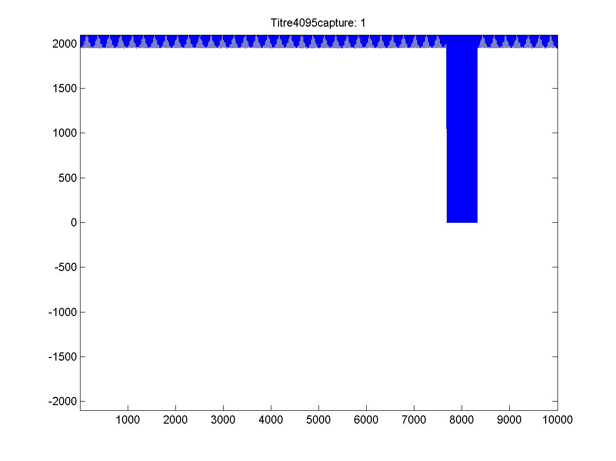

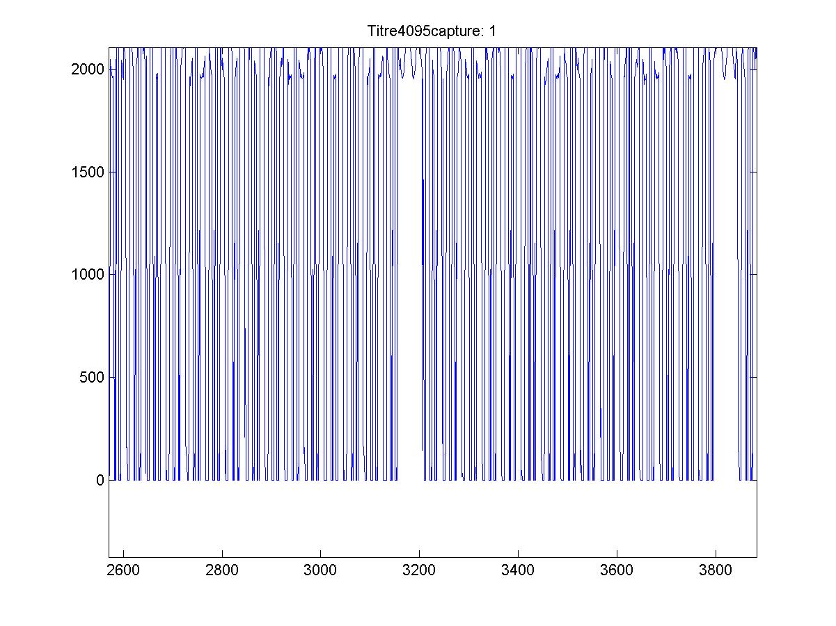

    最后一个问题是:当我进行一些单独的捕获时,在每个捕获之间重置ML605电路板,我的所有捕获都是正常的。 但是,当我执行连续捕获(无论捕获的数据长度如何)时,前两次捕获都是正常的,但随后我获得了非常奇怪的信号(CF一些联接 的示例)。 您对我可以修改哪些内容以改进连续捕获有什么想法吗?

    您好,Cleconte
    遗憾的是,我没有关于ML605捕获固件改进的任何指导。
