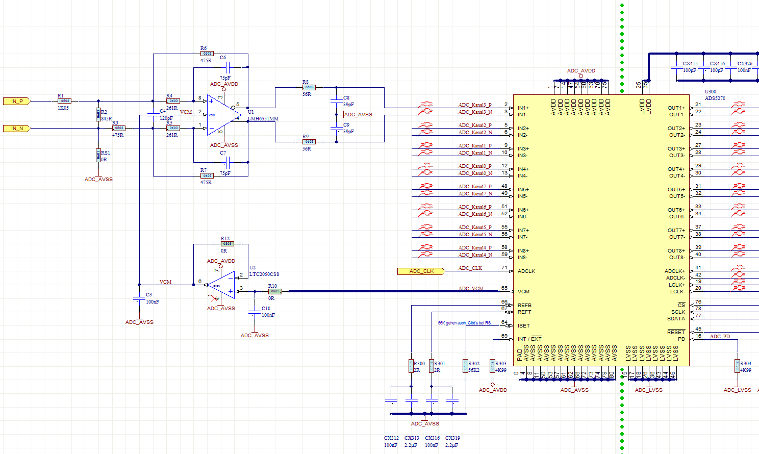

我们使用三个ADS5270为24通道设计了数据移位板。
ADS5270通过LVDS连接到FPGA,并且该接口工作正常。
该PDF显示了原理图-如何连接到ADS5270。
我们的信号来自运算放大器输出。 这些运算放大器具有+/-5V双电源。
输出信号为最大值 5V ss (交流耦合)。
这些信号通过分压器连接到差动运算放大器(3.3V单电源),然后连接到ADC。
对于每个ADC,我们缓冲ADC的VCM输出并将其馈入8差动运算放大器。
现在,在一些主板和ADC上,我们注意到VCM不能正确显示。
在示波器图中,您可以看到启动期间在一个PCB上三个ADC的VCM输出。
蓝色和黄色上升至1.45V–如预期。
但绿色的电压停留在600mV左右。
因此,测量值将变得无用。
答:如果我们缩短分压器的输入,我们可以观察到同样的问题。
所以我们认为双电源运算放大器阶段不是造成问题的原因。
我们的原理图有什么问题吗?
ADS507x器件是否有勘误表?
非常感谢,
Steven
e2e.ti.com/.../ADS5270-Problem.pdf
    您好,
    我会研究这个问题。   关于VCM输出,没有任何勘误表。 目前,我看不到您所描述的内容的明确原因。
    由于您使用内部电压基准操作,并且VCM输出预计在REFT和REFB之间的中间位置,我想请问您测量REFT和REFB处的电压,以防提供任何线索?
    此外,如果模拟输入是交流耦合的,我们可以测量模拟输入引脚处信号的VCM,并查看内部VCM偏置是否仍将信号偏置为大约1.45V或0.6V。   是否可以暂时打开信号路径中的56欧姆系列以检查模拟输入的VCM?
    此外,我注意到安培在56欧姆系列之后和ADC之前不会驱动负载电阻,因此安培将驱动相对较高的阻抗~1200欧姆。  是否需要这样做?  只是想知道。
    此致,
    Richard P.
    Richard
    感谢您的快速回复。 我们将尝试在不使用 56欧姆系列电阻器的情况下进行测量,然后返回给您。
    对于 高阻抗:没有特殊原因。 原理图与我们在应用手册中看到的一样。
    您认为我们应该减少阻抗吗? 通过在ADC输入引脚的并联中添加电阻器?
    此致,
    Steven

    Richard
    我是在您测量并移除ADC的一个通道上的56欧姆时这样做的:
    VCC=3.187V
    REFB=0.936V
    REFt=1.931V
    VCM=0.5V
    在打开的输入引脚处,我可以测量0.537V。
    因此,内部租赁似乎不起作用。
    Steven
