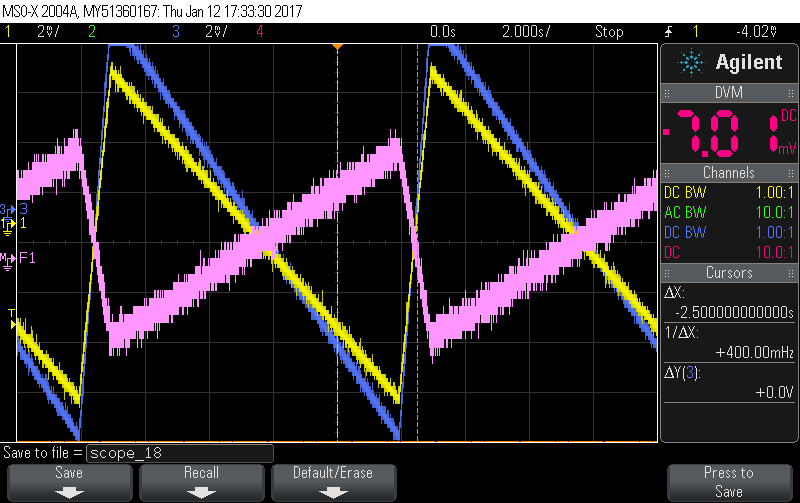

我正在使用三角形波信号测试ADS1281。 我的问题是,转换后的数据显示出一种奇怪的失真,接近零。 我将示波器探头连接到ADC的两个输入端,并且我看到了正常的三角形波,没有失真。 采样过程持续时间不到1 us,所以我知道我在示波器上看到的并不是ADC在实际中测量的结果。 我的猜测是,抗锯齿滤波器由于其高共模阻抗而导致此问题,但我不知道如何解决。
您可以在下面找到:
1.示波器的屏幕截图(黄色=负极ADC输入2mV/div;蓝色=正极ADC输入2mV/div;粉红色=正极和负值1mV/div之间的差值);
2.显示已转换数据的图片
3.抗锯齿滤波器的示意图,显示测试设置的一些详细信息。
我的下一步是对另一个带有主动抗alising过滤器的电路板重复相同的测试。 如果有人能帮助解决上述被动过滤器外壳,我将不胜感激。
此致,Gioacchino

    我通常不介绍此设备,但我怀疑您可以正确地看到此问题是由反锯齿过滤器引起的。 作为一项测试,我会将R1和R2使用的10kΩ Ω 电阻器替换为短路或接近100Ω Ω 的电阻器。
    对于此设备,输入阻抗相当低(55kΩ Ω)。 实际上,这不是一个恒定的输入阻抗,而是一个当输入进行电容性采样并定期携带电荷时产生的等效阻抗。 如果像在抗锯齿滤波器中一样有较大的系列电阻,则对输入进行采样的电容器可能不会正确稳定,它可能会在0输入附近显示为较大的非线性错误。
    我要注意的是,有了如此大的滤波器电阻和ADC低输入阻抗,您就已经有了非常大的增益误差。

    这种效应类似于"死区"行为,如果调制器中的运算放大器增益较低,或者如果采样中存在泄漏,则可能发生这种行为。 在串联电阻较高的情况下,输入采样的电荷传输类似于泄漏。
    我重点关注滤波电阻器,因为其效果不仅仅是一个简单的RC外壳。 输入采样开关在ADC的采样电容器中与滤波电容器并联。
    例如,输入电压为100nF,当您有16pF电容器(我简化了ADS1281数据表中的图36)时,输入端的电压将随着100nF电容器中的电荷下降而瞬间下降,以填充16pF电容器。 当电荷从满100nF电容器重新分配到空的16pF电容器时,它应立即从初始值中降低0.016 %。 输入采样电容器接通电源后,您有一个调制器周期(1us),用于在滤波器之前稳定输入电路,以弥补这一小差异。 每一个调制器周期都会以1.048MHz的速率发生这种情况。
    如果您要降低输入系列电阻并增加电容,那么您就有更大的输入电容可从中提取电荷。 如果输入电容器为1uF,则采样电容器上的电压会下降0.0016 % ,从而导致较小的采样误差。 您仍将具有相同的整体RC时间常数,但采样误差更小。
    当然,这是一个简单的解释,而采样到调制器中则有点复杂。 要点是,使用较大的电容器将为采样电容器提供更多的电荷,因此错误会更小。
    使用示波器看不到这种"死区"。 此问题是由于对调制器中的输入进行采样时出错而引起的,不是外部影响。
    出于好奇,大约有多少代码是您的死区错误,似乎大约可能是100个代码。 是这样吗? 电压是多少。 我不确定您的Y轴偏差是否正确。
    吴若瑟

    要回答您的问题,在受失真影响的数据部分,噪声功率非常低,远低于数据表中可减去的值,实际上,在这些区域中,32位中只有6位是可变的。
