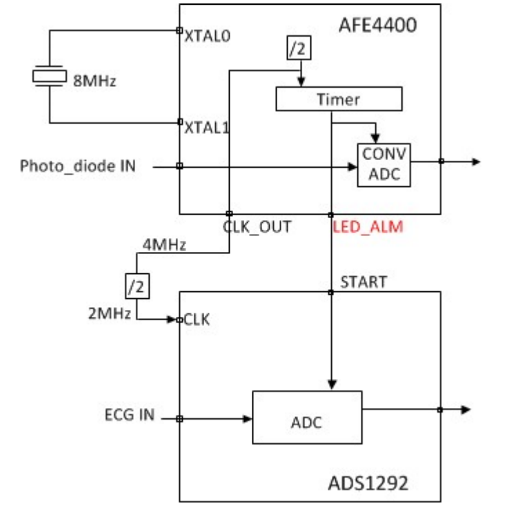

我尝试在单激发模式下实现ADS1292R,因为我需要将其与AFE 4400同步。 我已将AFE4400的2MHz时钟馈入ADS1292R,并将AFE4400的一个引脚连接到起始引脚ADS1292R接地CLKSEL引脚。 问题是我只从ADS1292R获得0。 我已经用示波器检查了ADS1292的起始引脚中有500Hz方波,但DRDY引脚始终较高。 我认为问题可能是由于寄存器设置错误,因此我在此处列出了我的寄存器。 如果有问题,请告诉我。

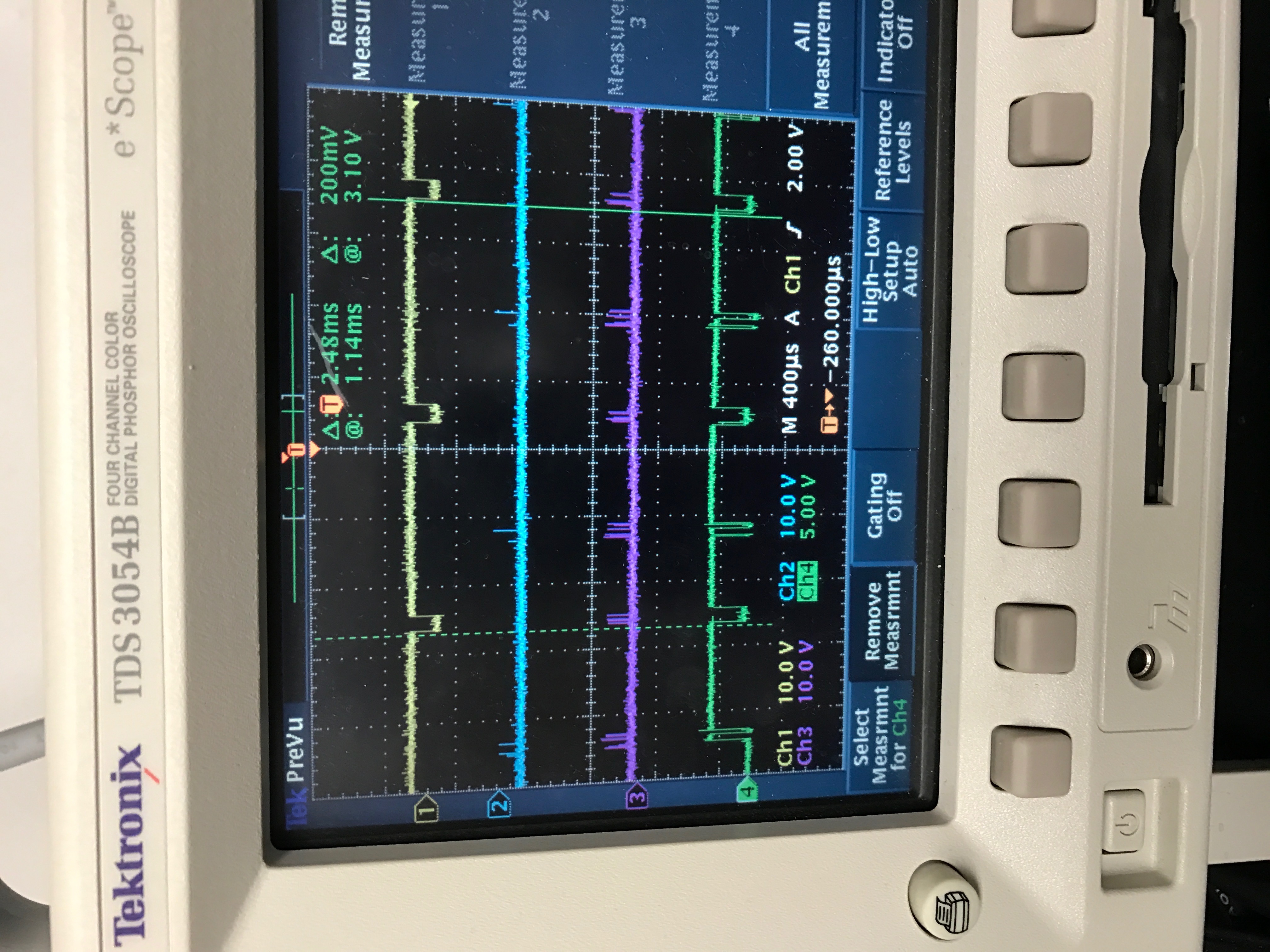

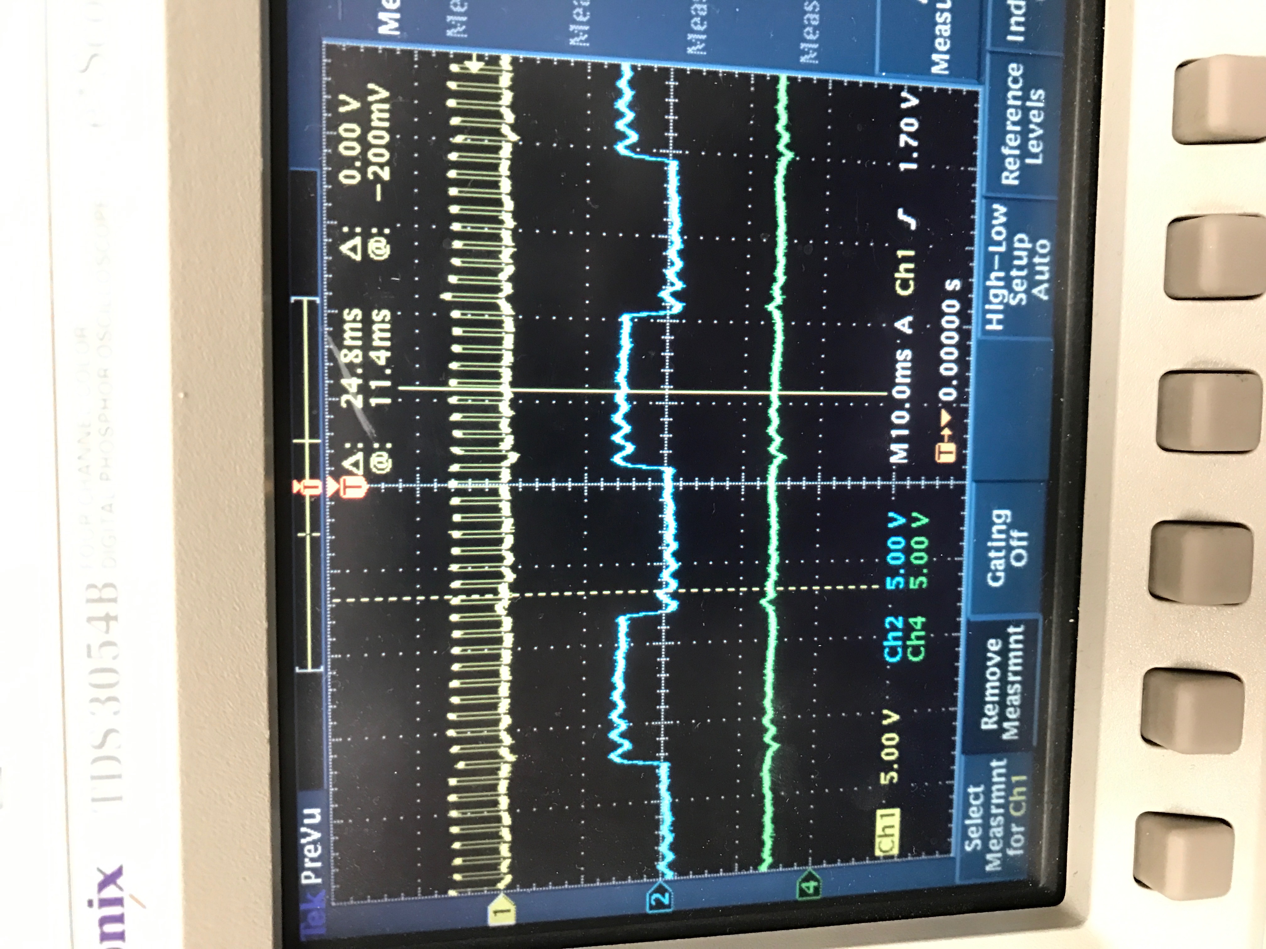

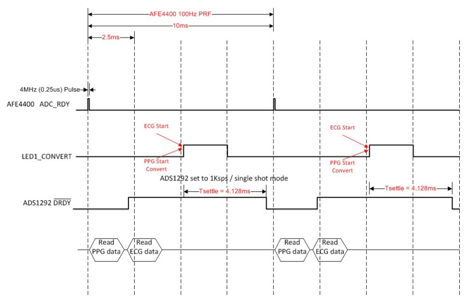

    这里的前两张图片是另一位TI员工Prabin Yadav发送给我的原理图和示例数据。 第三个图分别以黄色,蓝色和绿色曲线显示CLK,START和DRDY信号。 最后一个数字是来自ADS1292R的SPI信号,因此黄色为CS,紫色为DIN,蓝色为SCLK,绿色为DOUT。 因此,我也感到困惑,因为有来自DOUT引脚的数据,但为什么没有来自DRDY的信号。

    第一个示波器捕获中的信号是什么?
    对于第一个示波器捕获,黄色曲线是以CLK提供的2 MHz时钟信号,蓝色曲线是以大约500Hz的频率提供的开始信号,绿色曲线来自DRDY引脚,不显示任何内容。
    对于第二个示波器捕获,黄色曲线为CS,蓝色为DIN,紫色为SCLK,绿色为DOUT。
    Yiwen
    哼……
    在第一个示波器捕获中,黄色迹线似乎有~2毫秒的周期,而蓝色迹线似乎约为~36毫秒。 黄色迹线是否是您的启动信号? 如果您可以放大第二个跟踪,以便很容易看到SPI传输的详细信息,那将很有帮助。 您可以尝试只读回寄存器,看看它们是否包含您认为您正在写入的数据。
