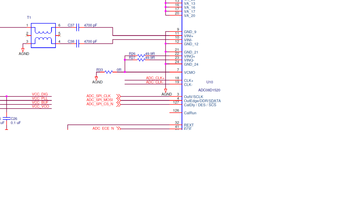

 我们目前正在使用ADC08D1520,并已按如下方式进行了配置:
1)。 I+/-输入为交流耦合
2)。单端。
如果未使用Q+/-输入,则连接Vcmo的正确方式是什么?  请提供图表。

    在回答有关Q+/-输入连接的问题之前,我想了解有关您的设备配置的更多信息。
    1)您能否解释"单端"的含义。 此器件的模拟输入应使用平衡差分信号驱动。 如果只有一个差分输入通过信号驱动,则性能可能会显著降低。
    2)如果您是交流耦合I+/-输入,我假设您是通过最大100欧姆电阻将Vcmo引脚连接到接地。 是这样吗?
    3)由于您仅使用I输入,我假定您是在DES (双边缘采样)模式下操作设备。 是这样吗?

    你好,Jim!
     我相信你的所有问题都在所附图片中得到了回答。  那么,这是否是连接未使用的Q+,Q-输入(相对于Vcmo)的正确方式?
    您好,艺术
    ADC08D1520数据表第44页底部附近介绍了使用交流耦合模式时未使用输入的正确端接。
    您应将4700 pF电容器从每个未使用的VINQ引脚接地,而不是上图所示的49.9 电阻器(R26和R27)。 这允许未使用的输入通过内部Vcmo电压连接正确地自我偏置。

    你好,Kim!
     我注意到第44页上的备注,但为了确保正确的Q+,Q-和Vcmo连接(请参见图片),您是否建议这样做?

    关于您更新的原理图。 我会将新的4700pF电容器直接连接到AGND,而不是R33的右侧。
    另外,请确保ADC_CLK+/-信号与CLK输入耦合。
    其他一切看起来都很好。

    应使用什么电容器值来将交流电耦合到ADC_CLK+/-?
    艺术
    您好,艺术
    我们通常在评估工具中使用4.7 nF。
    即使在200 MHz的最小允许CLK频率下,电容器的阻抗也< 0.25 欧姆。
