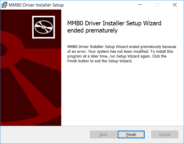

安装“MMB0_driver_install_x64-v.1.0 0.0 .msi”时,会出现一个消息框。
如何在Windows 10机器上安装提到的驱动程序?

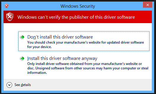

    此EVM仅在Windows 7和Windows XP中受支持。 但是,一些社区成员已经能够让它与Windows 10配合使用。 查看此主题: e2e.ti.com/.../44.8048万
    此致,
    Brian
    谢谢Brian,提到的解决方案效果很好。
    简单地说:需要禁用驱动程序签名强制,然后(不连接任何设备)安装“MMB0_DRIVER_INSTALL_X64-v 1.0 .0.0 .msi”。 当Windows安全显示"Windows无法验证此驱动程序软件的发布者"时,选择"仍然安装此驱动程序软件"。

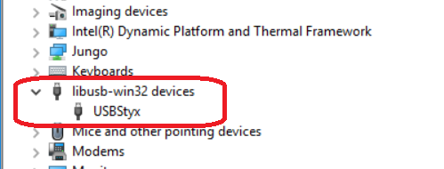

    完成这两个步骤后,我将MMB0模块化EVM主板连接到PC,并且...一切都正常!
    在设备管理器中,该板显示为libusb-Win32设备
