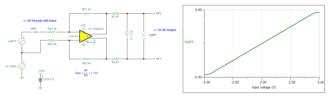

如果我使用+5V外部参考来测量+-5V pesudo差异单个,如何设计电路?

    为了使用ADS1263测量+/- 5V差分信号,信号需要完全差分。 换言之,输入信号必须围绕中间电源共模电压相互镜像。 例如,如果ADS1263由单极5V电源供电,则:
    +5V差动输入需要:AINP = 5V,AINN = 0V
    -5V差动输入需要:AINP = 0V,AINN = 5V
    您可以考虑使用全差动放大器将伪差动信号转换为全差动信号,如下所示:
    上述电路的主要问题是输出在电源导轨附近变为非线性。 因此,您可能需要支持更宽的电源范围,并使用具有更高电压放大器的类似电路,例如THS4131。

    为了说明,当应用5V外部参考电压时,ADS1263可以接受+/-5V差动信号;但是,任何输入信号都不应超过电源电压。 因此,如果不首先将其衰减,就不能直接测量在-5和+5V (10V差分)之间摆动的单端信号。 如果您的模拟电源不是双极,那么您还需要调平信号。
