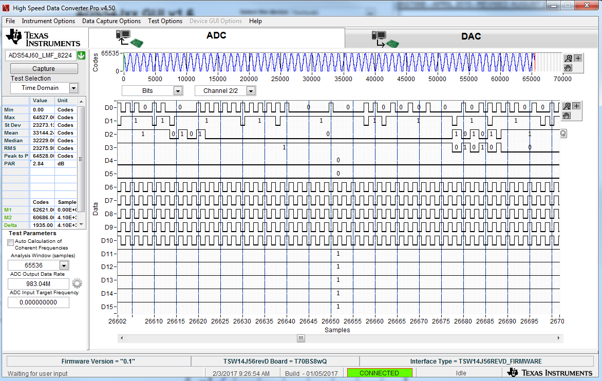

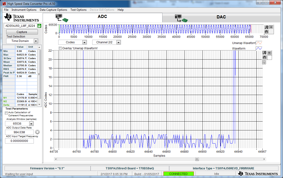

我正在使用 TSW54J60EVM 和 TSW14J56EVM 评估 ADS54J60 和 LMH6401。  如果我注入了高振幅正弦波,则正弦波会被截短。  如果放大信号饱和的部分,则代码既不是6.5535万也不是0。  夹紧的正极侧有波纹,夹紧的负极侧有随机值。  请参阅附加图像。
这种行为是否为预期行为?  它是由ADC还是放大器引起的?

    我相信这是由放大器引起的。 您是否可以 使用O形范围和探针在R17和R25上查看ADC输入,并验证输入是否在ADC的规格范围内?

    我已经捕获了比特模式波形的正极部分。  我认为代码是正确的。  PDN针脚上没有活动。  ADS54J60寄存器' x20,x21,x23,x24,x26, X53和X56 (主页- 080h)都是0x00。
    Patrice
    图1: 正极夹紧(切换D6至D10位)

    我在70MHz,0dBm,增益=0xB时得到了相同的结果。 无纹波。 但是,如果将频率更改为10MHz,则会出现脉动。

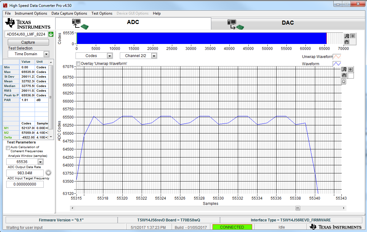

    我注入了10MHz信号,0-dBm,增益=0xB。  当信号被切断时,我不会得到0x0或0xFFFF的恒定值。  它看起来像电压纹波效应。  请参阅下面的快照。  您能在您的主板上看到这种纹波吗?

    如果我将振幅增加5dB,则剪切会持续较长一段时间,但波纹具有样品振幅。
    对于我们的应用,我们有时可能会使ADC的输入饱和。  对于其它TI ADC,振幅将在 0x0或0xFFFF处剪切,并且没有纹波。  如果你能重现这种效果,我想确认脉动的来源(模拟前端或ADC内部电路)。  如果我们可以通过修改AFE或更改ADC中的寄存器来修复它,那将是非常好的。  如果没有,我只需要为 客户记录此限制。

    我能够复制您的问题。 如果我在ADC中添加数字增益,我就能获得更多您所期望的结果。 我在TSW54J60EVM和ADS54J60EVM上运行了此测试。 数据已附加。 我会将此信息发送给设计团队,以获取他们对此的反馈。

    此设备具有默认情况下始终运行的直流偏移校正功能。 校正器会继续删除 偏移估计值,即使是从饱和数据中删除。 对此 ,您所看到的行为是意料之中的。 如果禁用DC偏移校正,则应提供恒定 的最小和满刻度数据。

    两个附加文件将允许您关闭DC校正,然后将其重新打开。
