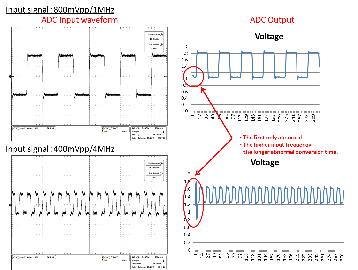

客户正在使用ADC1.0065万,但第一次转换异常。
波形附在下面,请告诉我可能的原因。

    您好,Satoshi
    根据提供的信息,我不确定前几个示例中出现的浮点的原因。
    您能否提供包括整个信号路径和所有ADC连接的示意图? 在上述两种情况下,信号源的输出阻抗是否相同?
    在样例1之前多久ADC电源电压稳定?
    ADC CLK在样品1运行和稳定之前多久?
    在采样1之前,输入信号是否稳定一段时间? 多长时间?

    感谢您的回复,
    我回答了您的问题,
    ・您能否提供包括整个信号路径和所有ADC连接的原理图? 在上述两种情况下,信号源的输出阻抗是否相同?
    ⇒示意图附在下面。

    ⇒是,样品1仅不稳定。
    很抱歉还有其他问题,请告诉我以下两点。
    ①Customer考虑到ADC数据在样本8中的应用~,是否正确?
    ②Datasheet第18页描述如下。
    '如果CLK被中断,或其频率过低,内部电容器上的电荷可能会消散到输出数据的准确性将下降的程度。
    这是限制最低采样率的原因。 时钟信号的占空比会影响任何A/D转换器的性能。'
    ⇒当ADC CLK在ADC启动之前被固定为低电平时,ADC精度是否会在几个采样开始时降低?
    ※随附参考数据。
    e2e.ti.com/.../USS44SH-Transmit-Test_5F00_2015.0216万Naka.xlsx
    此致,
    Satoshi
    您好,Satoshi
    我认为客户对于问题原因的看法是正确的。
    如果他们将时钟保持在逻辑低电平,然后在想要获取有效数据之前启动时钟,ADC性能将不会立即达到最佳。 启动CLK后,ADC电路将需要一些时间才能稳定下来。 我建议在他们要开始使用数据之前,先启动ADC时钟。 这将确保ADC保持稳定并提供适当的性能。 他们可以尝试哪些方法有效,然后再添加几个时钟周期,以确保设备到设备的变化有一定的余地。

    Jim-San
    感谢你的建议。
    我认为此问题取决于输入时钟源,ADC1.0065万与此问题无关。
    正确吗?
    顺便说一下,输入时钟源是FPGA (Arria 10)。
    此致,
    Satoshi
    您好,Satoshi
    我同意此问题不是由ADC1.0065万的问题引起的,而是他们如何在不连续时钟中使用它。
