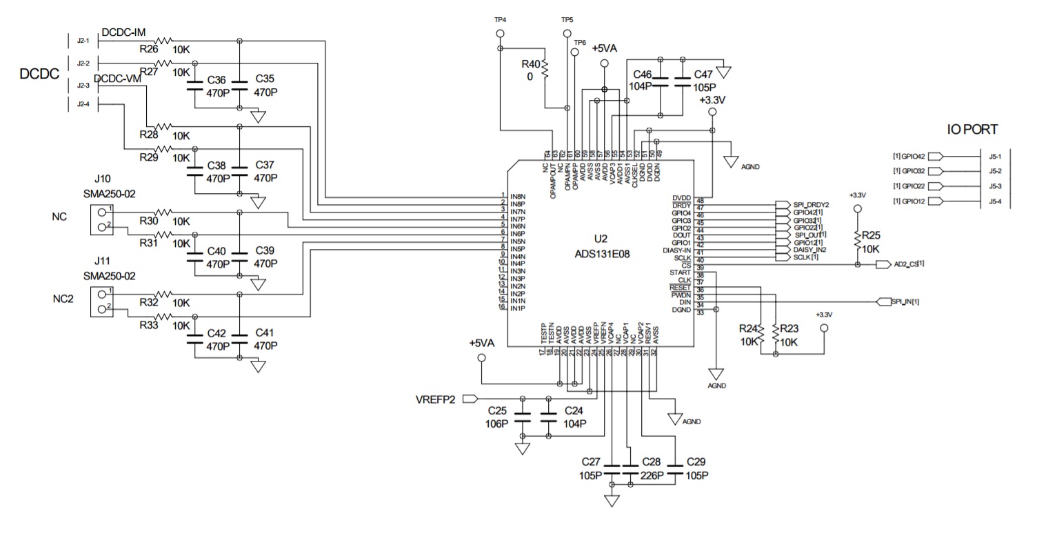

您好,
按如下所示制作电路,并尝试通过SPI进行通信,但无法读取。
1.您能否查看下面的示意图,并告诉我是否存在任何故障或缺失?
2.是否有方法检查ADS131E08是否正常工作?  不通过SPI。
此致,
尼基
    你好,Nicky,
    原理图看起来正常。 在下面查找VCAP引脚电压。 他们可以测量这些值以查看它们是否与理想值匹配:
    VCAP1:1.2 V
    VCAP2:(AVDD+AVSS)/2
    VCAP3:1.9 + AVDD
    VCAP4:(REFP+REFN)/2
    否则,很可能是他们必须调试的SPI问题。 此博客 提供了一些有关调试SPI问题的建议。

    您好,Brian,
    SPI问题已清除。
    在模拟数据读取过程中,其错误率太大。
    因此,她按照您的建议测量Vcap电压,但Vcap4和Vref值过低,如下所示。
    她将CONFIG3寄存器设置为0x68,AVdd为5V。
    VCAP1:1.194 V
    VCAP2:2.506 V
    VCAP3:6.99V
    VCAP4:0.005V
    VREFP:0.122V
    您能否告诉我为什么它的错误率太高,VCAP4值太低?
    此致,
    尼基
    你好,Nicky,
    您必须将CONFIG3更改为0xE8才能打开引用。 这样可以解决您遇到的问题。
    Brian
