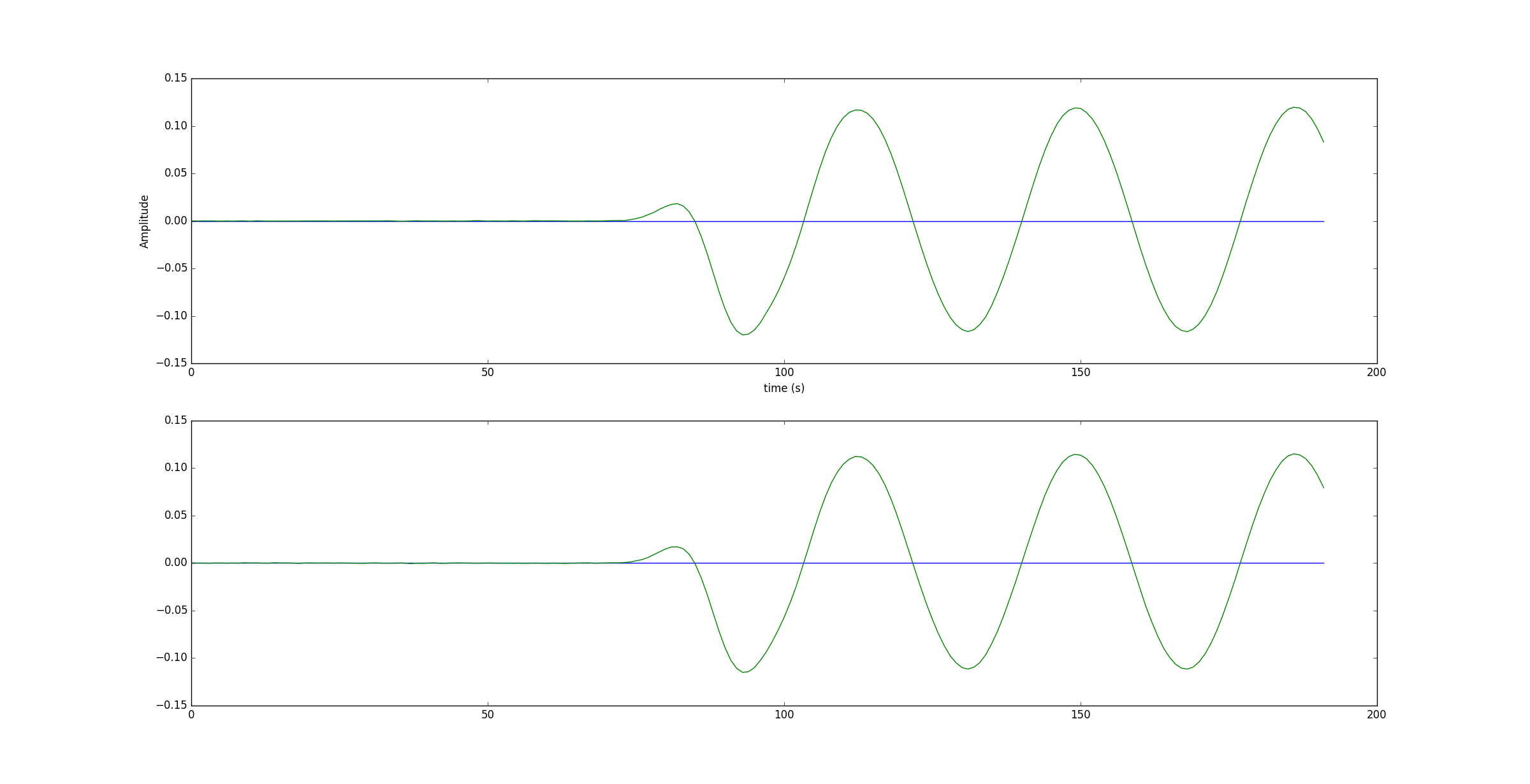

我正在脉冲调制模式下使用SMA100A信号发生器运行测试。 我有一个微型电路分离器,它将SIG gens输出分成ADC32RF45EVM的通道A和通道B。
我使用具有以下参数的旧GUI (ADC32RFxxEVM_revD_GUI)设置ADC和LMK时钟芯片
  • FS = 2949.12MSps
  • DDC设置为4X十进制IQ
  • DDC频率设置为0
信号发生器设置为:
  • 20MHz脉冲调制0dBm
然后,我捕获并绘制一组样本。 如下所示。
第一个图是第一个ADC通道的IQ,第二个图是第二个ADC通道的IQ。 [免责声明:时标以示例表示,而不是以秒表示。 我忘记更改标题]
我使用新的GUI (ADC32RFxx EVM GUI)重复完全相同的测试,以设置ADC和时钟。
在这种情况下,图解(如下所示)包含通道A和B之间的时间偏移
如果您对此有任何反馈或想法,我将不胜感激。

    您好,
    请问EVM的版本是什么?  当前库存中的EVM是安装了生产硅片的E版电路板。   EVM的先前版本安装了预生产硅片。
    revD SPI GUI附带的配置文件是为预生产芯片创建的。   最新的SPI GUI具有用于生产芯片的配置文件,并带有一个名为预生产芯片的文件夹,其中包含以前随revD GUI提供的配置文件。
    SPI GUI基础代码已有一些更改,因此在将旧GUI中的配置文件与新版本的GUI一起使用时可能会出现一些问题,除非对cfg文件进行了编辑以考虑这些更改。  使用该GUI的安装程序附带的cfg文件是可以的-例如,在运行revD GUI时使用revD GUI附带的cfg文件,在运行新GUI时使用新GUI附带的cfg文件。    在某些情况下,将的文件从旧版本复制到新版本可能会出现问题。
    我可以要求查看您在这两种情况下使用的配置文件吗?  我没有看到您所显示的来自通道A和来自通道B的数据之间的延迟不匹配。  我看到两个通道保持一致-使用新的GUI和新的配置文件。
    这种不匹配的另一个可能的原因是,FPGA中JESD204b IP的发布点在两个通道的一个LMFC周期下脱落,导致FPGA缓冲区释放数据歪斜。   在您的系统中-您的SYSREF频率是多少?两个通道之间的偏差是否恰好是一个SYSREF周期的概率?   虽然我不知道为什么我们的cfg文件中会出现导致FPGA出现问题的内容。   但如果您看到的偏差确实是一个SYSREF周期,这可能是一个线索。
