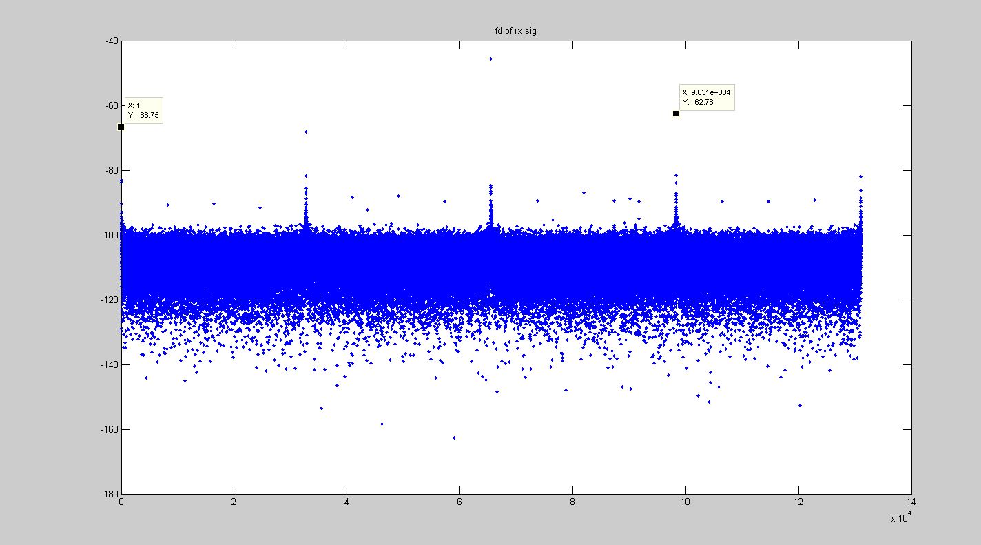

我们在原型中使用ADC12J2700。  不管怎样,我们从ADC中捕获了很长一段时间,我们注意到我们可以在数据中看到ADC采样频率的假产物。  这是正常的吗???
我们可以看到1/2和1/4的采样频率,分别为-66dBm和-62dBm。  请提供帮助。  谢谢你。
    你好,Layne
    ADC12J2700 ADC使用4路交错架构。 内置校准过程用于最大程度地减少交错模芯之间的偏移不匹配,但校准过程完成后会出现一些残留的不匹配。 这就是FS/2和FS/4的原因。 ADC12J2700数据表的表6.5 中列出了预期的正电平。
    如果这些spurs高于预期水平,则应通过设置CAL_SFT位来启动校准循环。 (寄存器0x050,位3)。
    此致,
    Jim B
