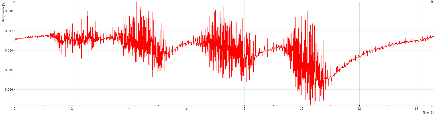

    是的,我看过一些,但我不完全理解。 我的最大读数为~2mV,下面是我的双头肌及其FFT的信号读数图形: :
    在这一抓拍中,我试图收缩4次肌肉,每次都比前一次强。
    上一个图形不显示偏移,因为我应用了带通滤波器来校正它。
    下图是原始信号,您可以看到约16mV的偏移
