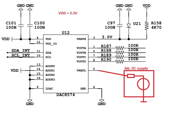

我们使用DAC8574 DAC制造了一个简单的电路。 当我分流下部(U19)二极管时,VrefL转到GND,电路工作(几乎)正常 (在所有4个通道上)。 在这种情况下,电路将refH电压拉至大约2.8V。
但使用这种原始配置-即使将0x0000放在DAC寄存器上,输出大约为VDD (3.3V),比VrefH高。
请您帮我解决什么问题?
此致:
András Cserna
    您好,Andrew,
    我认为问题的根源在于您连接到齐纳二极管的两个电阻(R158,R157)。  查看DAC8574的数据表,我们列出的参考输入电流通常为80µA Ω,最大值为120µA Ω。  如果将这一点考虑在内,您会发现4.7kΩ μ A (R158)的电压下降了约380mV。  这可能是您测量的2.8V电压的原因。  齐纳二极管还需要一定的电流才能达到其额定电压,您可以在二极管的数据表中找到这一点。  如果您从电路上拆下DAC并测量参考电压,我认为您会发现它们比预期的要低一些。  您应该希望通过降低电阻值来获得更好的性能,以便每个齐纳具有大约5mA的可用电流(请查看齐纳的数据表以了解其推荐的电阻值)。

    (BTW最初的“zeners”是TI LM4040)。 我想我100µA您对高基准(高系列电阻器上的电压浮点-~380mV @ 80-M Ω)的评价。 但我不知道如何设定低边。
    下面是我使用电路进行的一些附加测量:

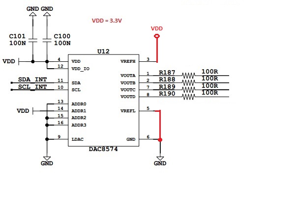

    如果我删除参考,电路将按预期工作-但我希望在2和3V之间具有16位精度(因为它设置了精密电路的参考电压(基于ADL5317)),这就是为什么ID要正确设置参考电压的原因。

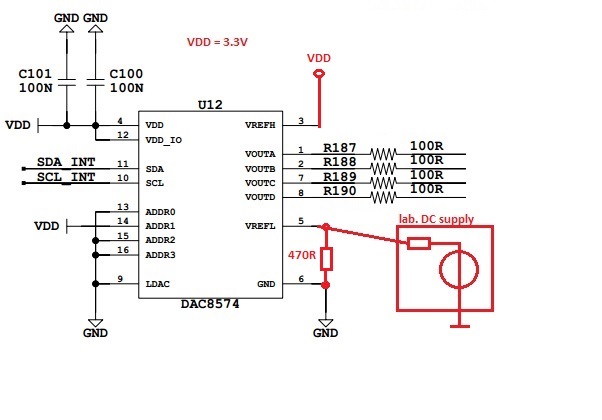

    如果我为VrefL安装了直流电源,如下所示:
    ADC以某种方式"强制" VrefL约为0.85V (因此,如果我设置电源,例如0.5V,则Vref保持不变)
    参考值[V] 达瓦尔 输出电压[mV]
    0.87 0x0000 1730
    0.87 0xCC90+ 3240 ("饱和")
    1.63 0x0000+ 3250 ("饱和")
    我甚至不知道2倍的因素来自哪里? 看起来,href没有意义。
    VrefH已移除-不执行任何操作(Vout = VDD始终)

    -如果我使用您建议的电压参考,我是否需要考虑2x增益(以及为什么存在)
    我是否需要提供与参考IC并行的其他电流路径(如上一图中的470欧姆)
