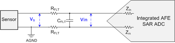

我们正在设计中使用ADS8664IDBT,并想知道内部抗锯齿滤波器是否可调节? 我们在10Hz时进行采样,输入信号中存在噪音,我们希望通过添加滤波器来消除这些噪音。  任何建议都将有所帮助。
    您好Nitin,
     ADS8664上的内部二阶抗锯齿不可调节,抗锯齿滤波器的-3dB截止频率通常设置为15 kHz,以 获得最佳性能,LPF滤波器详细信息如ADS8664数据表第26页的8.3 5部分所示。 有源或无源滤波器可用于ADS8664的前端以过滤噪声,但请注意前端阻抗应保持较低,以避免系统增益错误。 简化的方框图如下所示,由于RFLT 和Zin是ADC的恒定1Mohm (典型值)输入阻抗  ,输入信号将被分开,因此会产生系统增益错误,RFLT和更差的错误也会增加。 谢谢。
