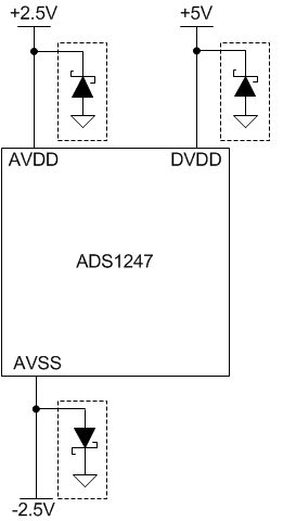

    我确实得到的一个建议是,可能存在对供应进行排序的问题,并且可能会在始终将AVSS保持为最低节点时出现问题。 只是为了确定,您的客户是否可以将这些肖特基二极管放在他们的电路板上? 这应确保电源正常工作,而AVSS不会高于任何其它电源节点。 下面是一张图表。
    目前,我在示波器照片中看不到这种情况。 这是另一位应用工程师向我推荐的。 它可能没有帮助,但它是一种简单的尝试。

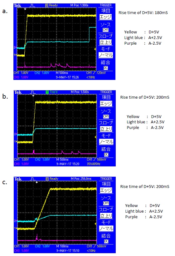

    这是D+5V使用稳定电源时的波形。
    其它电路尚未更换。
    通过他们的测量,我发现了以下内容。
    如果D+5V的上升时间超过180ms,则不会出现这种现象,并且正常上升。
    从180毫秒上升到大约200毫秒时会出现一种现象。
    以下是测量四次的波形。
    D.是正常上升时的波形。
    我想知道以下两个问题。
    (1)我想知道为什么D+5V的上升时间在缓慢的情况下不是正常的。
    此时,大约13 mA流至ADS1146的A+5V。
    (2) ADS1146的数据表中未指定A+2.5V的上升时间,但实际上是否有所需的上升时间?

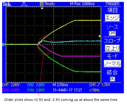

    在您的第一个帖子中,您将显示A+2.5V电源与A-2.5V电源大致同时出现。 在这些情况下,我无法找到错误。 例如,我将显示以下图表之一:

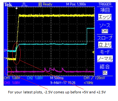

    但是,在您最近的示波器照片中,您显示A-2.5V电源在A+5V和A+2.5V电源之前出现。 我将在下面展示:
    在这种情况下,我发现启动设备需要额外的电流。

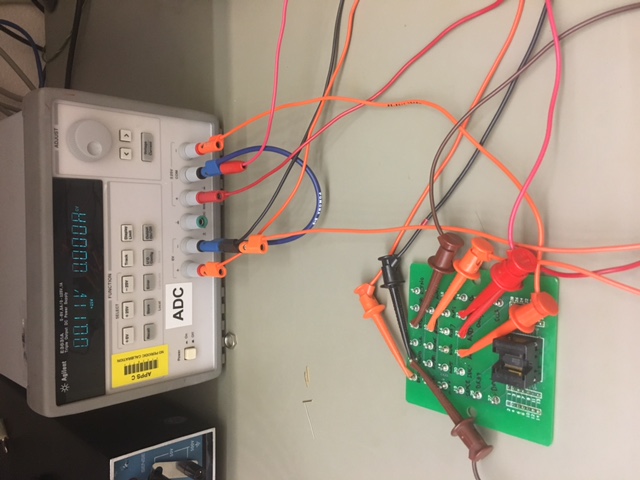

    在我的设置中,我使用Agilent E3631A电源。 此三路电源具有一个可变6V电源,我用于将DVDD设置为5V。 它还具有±25V双电源,我可以将其设置为±2.5V。 这种双电源可以单独启动,也可以通过电源的跟踪功能同时启动。 我的基本设置如下所示。 我使用简单的插座板连接电源。
    如果我同时打开A+2.5V电源和A-2.5V电源,我就不会发现问题。 来自A+2.5V电源的电流持续偏低。 有了电源,我可以看到1mA的分辨率,我看不到高于此的电源电流。 我可以缓慢地增加供应(持续几秒钟)。
    作为第二项测试,我先设置A-2.5V电源,然后设置A+5V电源,然后慢慢地打开A+2.5V电源。 这里是我看到额外电流的地方。 我以10mV为增量缓慢地调速电源。 当电源从0.4V上升时,电源电流首先上升到几mA,然后在大约0.9V的情况下上升到15mA。 当电源电压升高至1.0V时,电流降至1mA以下。 可能存在一些滞后现象。 当我再次降低电压时,电流不会返回到15mA水平。

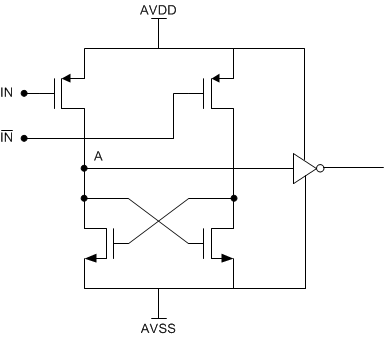

    我可以通过显示设备内部分电平移动单元的基本版本来解释电流是如何上升的。 额外电流来自打开的晶体管。取决于AVDD,AVSS,DVDD和DGND的不同级别。
    您可以在下方看到部分水平移动单元格。 此部分将数字电源电平的值锁定到模拟电源。 这显示了锁定到模拟电源的电池单元的最后一部分。 数字侧有另一个闩锁,可输出差分信号输入和/输入。
    当首次通电时,当AVDD开始斜坡但仍处于低位时,IN在DGND附近可能存在低电压。 如果AVDD接近1V,AVSS低得多,则A处的电压可能接近AVDD和AVSS之间的中点。 如果A位于中点,则逆变器将处于消耗额外电源电流的状态。 下面是逆变器的晶体管电平电路。
    通常,如果In为高,Out为低。 Q2打开,但Q1关闭,这会阻止任何电流流动。 在相反情况下,In是低的,Out是高的。 Q1打开,Q2关闭,这也会阻止电流流动。
    但是,如果在停留时间接近中点,则Q1和Q2都将打开,从而允许电流从AVDD流向AVSS。 这将消耗额外的电源电流,直至所有电源均逐渐接近最终值。 当输入信号来自数字电平转换且接近DGND时,可能会出现这种情况。 此信号对于数字侧可能较低,但会导致逆变器接近中点。
    请注意,此部分仅显示将数字信号转换为AVDD/AVSS电源的电平转换器的输出。 由于数字信号需要来自DVDD/DGND电源,并且电源的底部不常见,因此需要执行另一个级别转换步骤来获取AVDD/DGND之间的电源,这可能具有另一个类似的条件来消耗电流。 此外,还有电平转换器可从AVDD/AVSS返回DVDD/DGND (而不是图中所示的DVDD/DGND到AVDD/AVSS),根据电源电平,这些电平转换器也可能具有类似的高电流。
