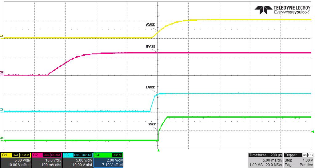

我们的客户遇到了在ADS8568处REFIO电压异常的问题。
正常设备的REFIO为2.5V,但异常设备的输出为5V。
此时的电源顺序如下所示。
 (REFIO电压异常)
  1:±12V (HVDD,HVSS) --> 5V (AVDD) --> 3.3V(DVDD)
但是,将电源顺序更改为以下值时,REFIO变为正确的电压(2.5V)。
  2:±12V (HVDD,HVSS) --> 5V (AVDD) --> 等待电源稳定 --> 3.3 V (DVDD)
  3: 5V (AVDD)--> 3.3V (DVDD)-- > ±12V (HVDD、HVSS)
在2号或3号序列中,REFIO变为正常。

    参考电路与AVDD相关,通常对器件的功率定序没有特定要求。 但是,当HVDD在AVDD之前提供时,内部静电放电(ESD)结构会导电,将HVDD电流增加到指定值以外,直到应用AVDD,因此,比HVDD/HVSS更早地为AVDD通电更好。  我有两个问题:
    1. 对于序列#1,在 完成通电序列后,参考电压是否可以恢复为2.5V?
    2.您使用的是硬件模式还是软件模式?
    戴尔·李

    > 1. 对于序列#1,在完成通电序列后,参考电压是否可以恢复为2.5V?
    在5V (AVDD)通电后的一小段时间内,当3.3V通电时,参考电压将恢复为2.5V。
     这是第二个序列。
     此外,当出现这种现象时,即使3.3 V电源关闭/打开,也会获得2.5 V。
     此外,当出现这种现象时,即使关闭/打开+ 12 V电源,也会获得2.5 V。
     复位信号无法恢复。

    GK110您好!
    建议使用选项3并在HVDD/HVSS之前为AVDD加电,即使没有特定的顺序要求,但是,当HVDD在AVDD之前提供时,内部静电放电(ESD)结构会导电,将IHVDD增加到指定值以外,直到应用AVDD。 谢谢。

    Manabu-san您好,
    在我使用ADS8568做了一些实验之后,ADC在不同的电源序列中运行良好,内部参考电压始终正确,请从下面的范围检查屏幕截图,AVDD为5V,HVDD/HVSS为+/-12V,BVDD (DVDD)为5V,绿色为REFIO引脚上的内部电压参考输出。 谢谢。
    请注意/STBY引脚,这是一个输入引脚,在正常操作时应始终连接到高电平,我猜您已将此引脚直接或通过上拉电阻器连接到DVDD。 请注意,ADS8568将处于待机模式,用于/STBY引脚上的连接,并且在DVDD可用之前,它不会在REFIO引脚上提供电压输出。

    Manabu-san您好,
    这是3号电源序列的屏幕截图,当BVDD可用时,内部电压参考(Vref)可用,并且Vref电压为正确的2.5V。  谢谢。

    Manabu-san您好,
    根据您的描述,您可以建议3,但我想向您强调两件事:
    1. 参考电压与AVDD相关,但只有在 /STBY 引脚直接连接到BVDD或通过上拉电阻器连接时,才可使用参考电压。
    2. 模拟输入电压应在HVDD/HVSS之后提供或同时提供,因为模拟输入电压根据数据表中的绝对最大额定值表限制在HVSS-HVDD+0.3V~0.3 之间。

    Manabu-san您好,
    一般情况下,正负电源应一起加电,根据你的反馈,我的建议是:
