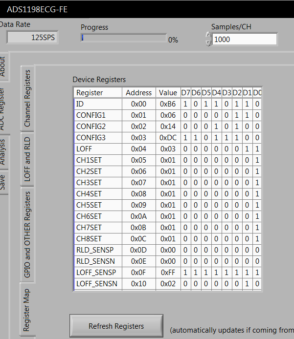

我已成功安装了用于开发套件的ADS1198软件(安装时未给出任何错误/警告),但运行时却发现许多部件丢失。 请参见图片:
首先缺少libusb0.dll
然后,包含几个LabView组件:
软件不是独立的吗? 我看到它安装了所有驱动程序和LabView组件,但仍然无法正常工作!
    我通过手动安装libusb0.dll解决了该问题。 按照以下链接中的说明操作,并在您的计算机上安装libusb0.dll:
    然后软件应该运行正常。
    还有一个问题是ADC寄存器视图,它在"全局设置"选项卡中非常混乱:
    我无法读取和更改config1寄存器的值。
    此外,“配准映射”选项卡不会显示所有的配准。 寄存器11-19缺失:

    它与文本大小有关,我更改了Windows文本大小,然后软件正确显示。
