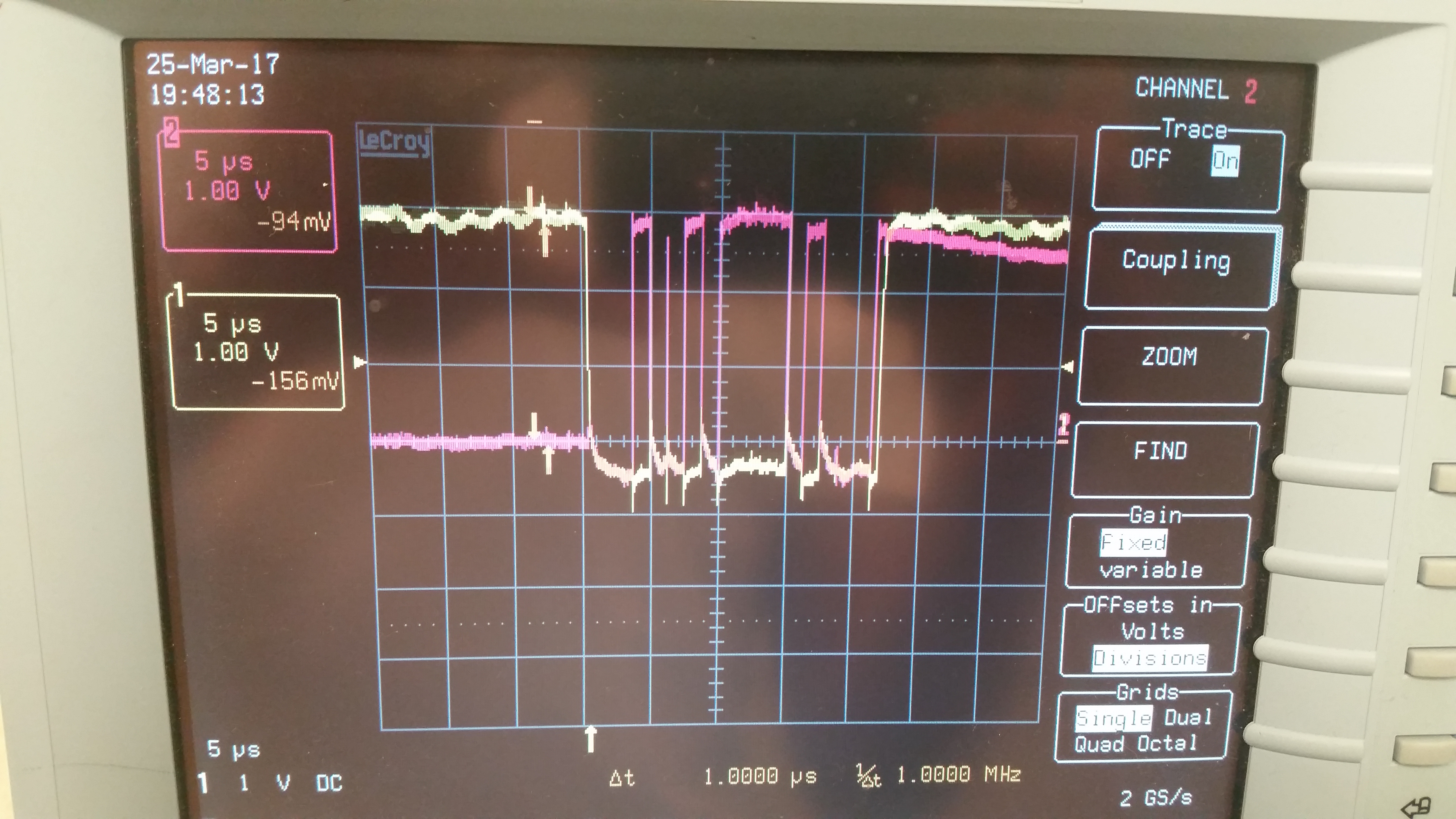

    您说您正在使用所有通道,这意味着您正在读取 所有通道的输出;所有通道是否显示相同的行为? 您是否可以尝试一次检查每个输出,使其他输出保持关闭或稳定在已知值?
    您能否为一对CHX提供示波器镜头,包括 :convertstartx, SDOx,sckl,sdi, 忙,CS/FS? 这将有助于进一步调试。
    此致,Cynthia

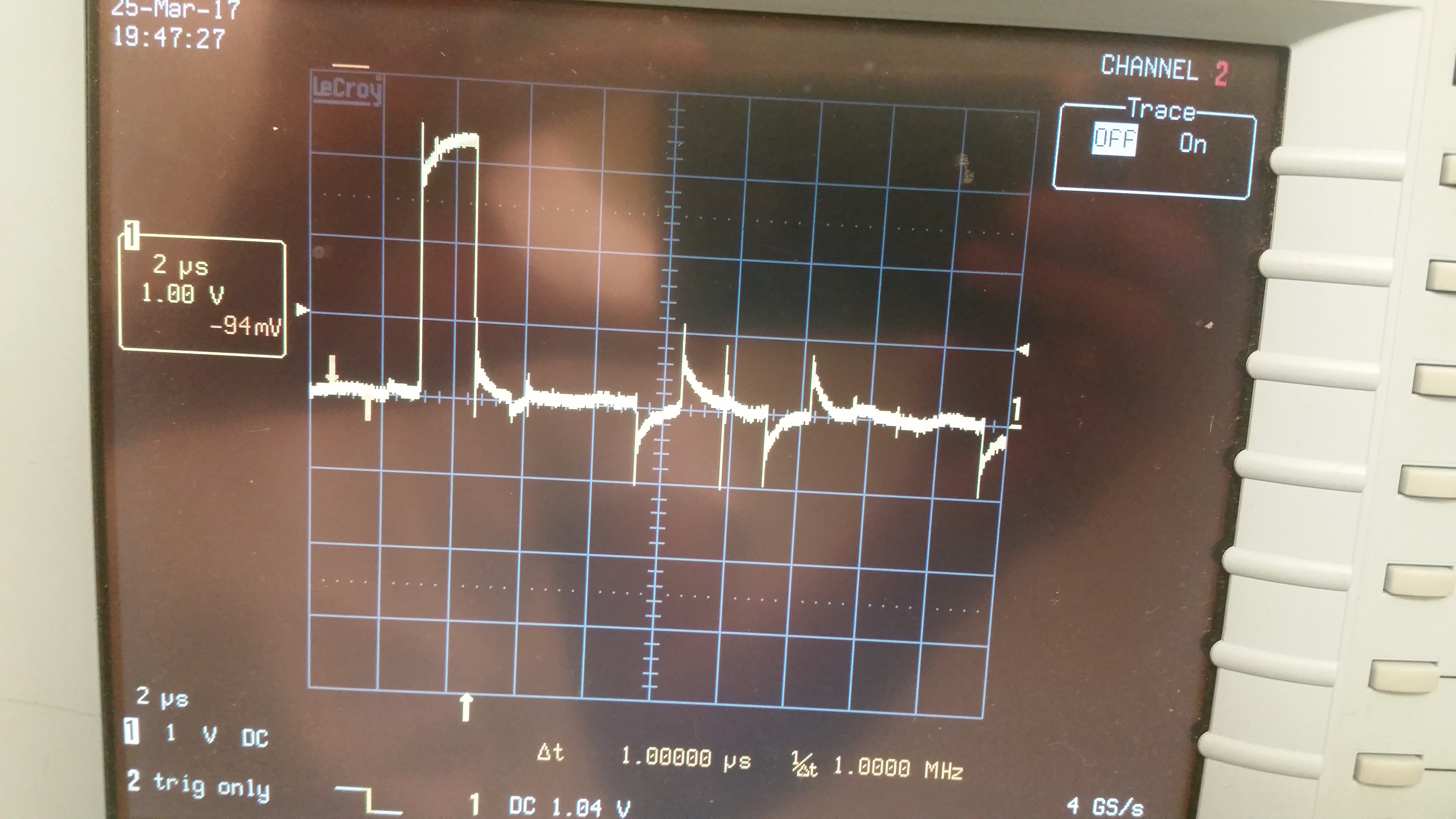

    您好,
    下面是我为通道D拍摄的图像。我正在读取的电压为2.062V。 所有其他信道的行为类似。
    当我从接收器引脚读取时,我读取了大约0x27e0。 目前,我的所有信道都读取相同的输入,但信道输出在中间的行为不同:从1FFF到5FFF。 但在端点附近,我得到的是7FFF,0000和8000等预期值。 (图像文件名应包含每个图形的描述)。
