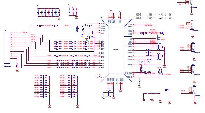

     我在使用ADS198假导联检测时遇到问题,即使所有导联都连接到电极或模拟器,设备也会检测到负极通道的导联脱落,LoFF_STAT_N也会不断变化。 请提供您的信息以尽早解决此问题。

请浏览以下示意图,并提供您的输入信息。
此致,
Bhairu
    您好Bhairu,
    从原理图中可以看到负输入全部连接到WCT输出。 这是真的吗? 图像像素化。
    如果是这种情况,这些输入不能"断开",因此比较器可能在引脚处的电压降至AVDD 30 % 以下时触发。
    在任何情况下,您都应该禁用直接连接到WCT放大器的任何输入引脚的导联脱落检测,因为这不会提供有用的信息。
    Brian

     下面是ADS1198原理图
    e2e.ti.com/.../BW_5F00_AD1198.pdf
    此致,
    Bhairu
    尊敬的Brian:
         RA导线连接到IN2N和IN3N (通道2和3的负极输入)。 请提供有关此问题的原因的信息。

    嘿,Bhairu,
    发生这种情况时,RL电极是否连接到模拟机/患者? 如果不是,输入会"浮动",这可能会导致导联脱落检测出现异常行为。
    如果已连接,则可能尝试使用LoFF寄存器中的COMP_TH[2:0]位降低检测阈值。
    Brian Pisani

    我相信我知道这里发生了什么。 如果患者接触地面,您可以假定所有ADC输入的电压均为0V。 然而,PGA的输出限制为比AVSS高200 mV。 假设PGA的输出电压为200 mV。
    现在请参阅数据表中的图50。 禁用RLD放大器,因此您可以假定放大器的输出为高阻抗。 输出也与患者断开,因此唯一的位置电流流流是通过16 nA导联断开电流源流至AVSS。
    假设这些RLDxP/N开关中的一些关闭,RLDINV引脚的电压也将为200 mV。 16 nA导联断开电流流经原理图中的R5。 RLDOUT (比较器观察电压的位置)处的电压为200 mV -(16 NA * R5)= 185 mV。
    您已将COMP_TH[2:0]位设置为5 % ,因此比较器仅在RLDOUT电压低于0.05 * 3 V = 150 mV时触发。 由于电压为185 mV,因此不会触发。
    顺便说一下,220千欧电阻器上也有一个压降,但与R5相比,它很小,所以我忽略了它。
    要解决这个问题,我想你有两个选择。
    1. 清除所有RLDxP/N位,这样电流将无法移动,并且RLDOUT处的电压将始终保持低水平,无论发生什么情况。
    2. 将比较器阈值移至AT leas 7.5 %。 这将允许比较器在225 mV时触发。
