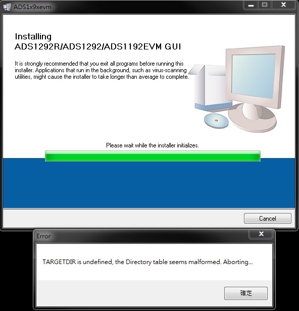

大家好,
我安装 评估工具 ADS1292EVM_SW_v 1.11 时,出现错误消息“TARGETDIR is undefined,The Directory table sappears formged. 正在中止..."
1)如何解决? 错误是什么?
2) ADS1292EVM驱动程序是否包含在安装包中?
    您好,SMART!
    ADS1292ECG-FE驱动程序随下载包提供。  您使用的是什么操作系统?
    我使用Win7/64位,ADS1292ECG-FE驱动程序下载包是什么链接?
    ftp.ti.com/.../ADS1292EVM_SW_v1.11 .zip
    我当时在1.11 setup.exe上安装ADS1292EVM_SW_Winv\Win7,但它无法工作。
    警告显示" TARGETDIR is undefined,Directory table s坪 为畸形。 正在中止..."
    您能提供任何建议吗?
    您好,SMART!
    请查看此帖子,查看是否可以获得要安装的驱动程序:
    e2e.ti.com/.../87.7694万
    Tom,您好!
    我执行了ADS1292EVM_SW v.v.\setup.exe,1.11 1292EVM_SW_v 1.11 无法成功安装。
    屏幕停止,如下所示
    智能,
    您是否以管理员身份运行安装程序? 这似乎是LabView的问题。 如果您是该计算机的管理员,并且您以管理员身份运行安装程序,但安装程序仍然无法运行,请尝试执行以下操作:
    digital.ni.com/.../24E09BDC314EB93A862.5758万D004ECBC6
