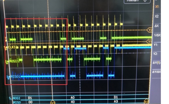

 各位 专家:
         我正在为负责的客户调试ADS1018, DOUT没有转换的数据输出
电源:5.5V
输入信号: DC 4.5V
硬件配置: DC输入AIN0, AIN1/AIN2/AIN3浮动
软件配置:发送 0xC0CBC0CB (使用带有配置寄存器回读的32位数据传输周期,请检查以下波形,32位的前半部分为数据(零),后半部分为回读配置寄存器设置)。

     Bob,您好:
              此问题不会仅在开机后发生一次,他们使用连续模式进行读取,回读数据始终为零,每个帧的数据插槽为零。 我还在下面附上了它们的示意图 ,供您检查。 为了进行评估,输入是 二极管D48上的直流电压4.8V。 请检查原理图和我之前写过的寄存器设置,以找出根本原因吗?

    您好,Jason:
    我认为问题在于沟通。  ADS1018读取SCLK下降沿上的数据,因此MOSI线路上的相位不正确。  这应在上升边缘过渡,并在下降边缘保持稳定。  请参阅ADS1018数据表第8页上的图1时序图。

    Bob,您好:
    是的,DIN (MOSI)上的寄存器设置数据似乎与SCLK不相,我将要求客户反转SCLK并检查结果。 谢谢!
    Bob,您好:
    感谢您的意见,客户可以立即获取数据。
