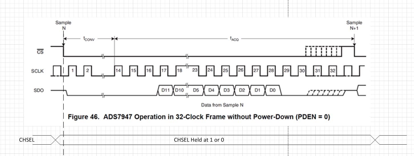

您好,
我尝试确定在使用通道选择时如何从ADS7947中获取单个样本。  采样速率并不重要(1ksps),但设备操作是重要的。   从我看到的内容中,您可以选择所需的通道(通过GPIO),然后读出两个示例。   第一个样本将被丢弃(因为它是在遥远的过去的某个时间点获得的),第二个样本将是相关数据。  我在下面附上了一个示例计时图。
请确认我的理解正确。
非常感谢。
Don
    你好Don
    如果您在16时钟模式下运行,则您接收的数据用于上一个样本转换。
    当您进入 32时钟模式时,您收到的数据输出 将用于当前的样本转换。
    如果我们参考上面显示的计时图,设备将以上面显示的32时钟帧输出来自先前转换的数据(样本N-1和样本N)。
    对于样本 N+1,设备将为前16个时钟输出零,为样本N+1从17个时钟输出转换数据
    所以你说的是正确的
