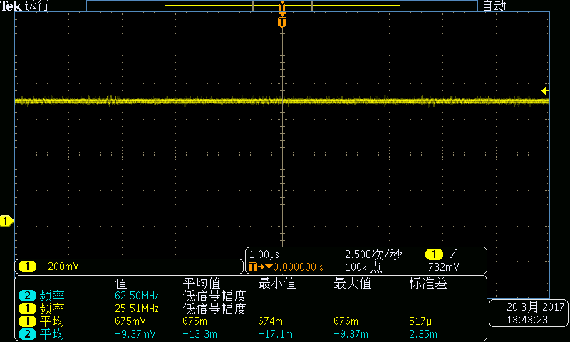

现在的问题是通道A输出波形异常,示波器上看到的是671mV的直流电压。

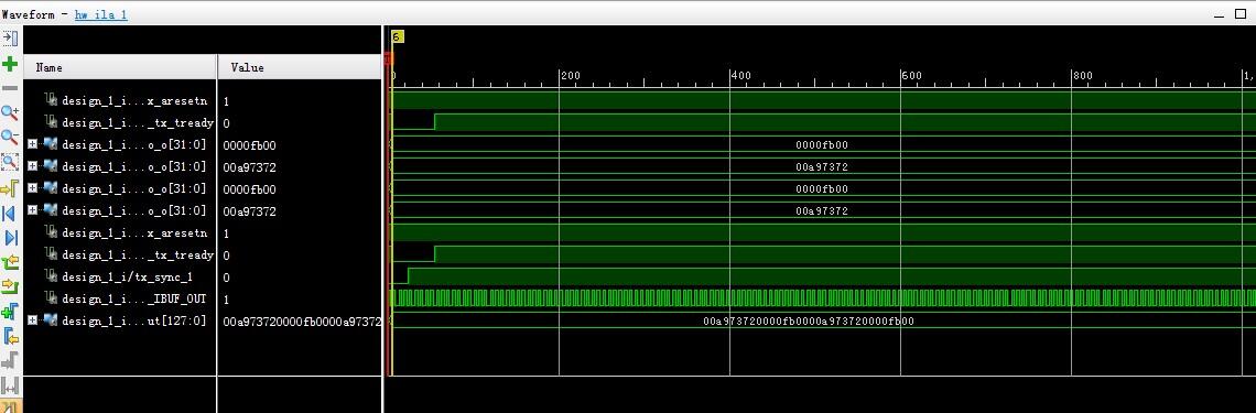

CGS相位正常,这是与Vivado ILA (内部逻辑分析)的同步信号

    我计划输出一个三角形波形,但得到一个直流电压(675mV)
