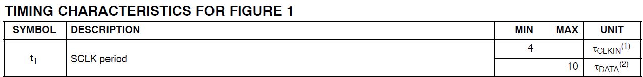

大家好
您是否介意询问ADS1255?
请参阅附件文件。
e2e.ti.com/.../2017.031万_5F00_ADS1255.pdf</s>1255.
您能给我们一些好处吗?
是否不能输出数据 (fclkin=7.68MHz除外)?
您是否告诉我们如何 以数据速率=200SPS输出数据?

    您好,Matsumoto-san,
    这不应该是3.072 MHz主时钟的问题。 我只需检查SCLK是否也已调整以满足T1定时要求:
    因此,SCLK不应超过768 kHz (3.072 MHz/4)。

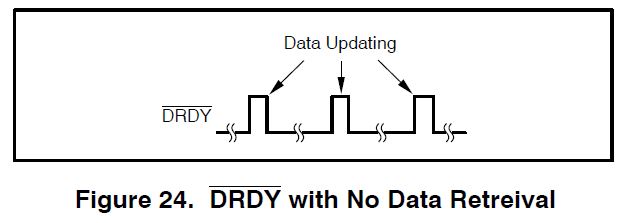

    在示波器屏幕截图中,/DRDY未返回高值,我会检查以确保在此期间读取数据。 如果没有数据检索,则/DRDY将保持低电平,直到下一次转换完成,如图24所示。
