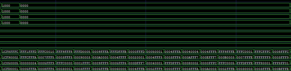

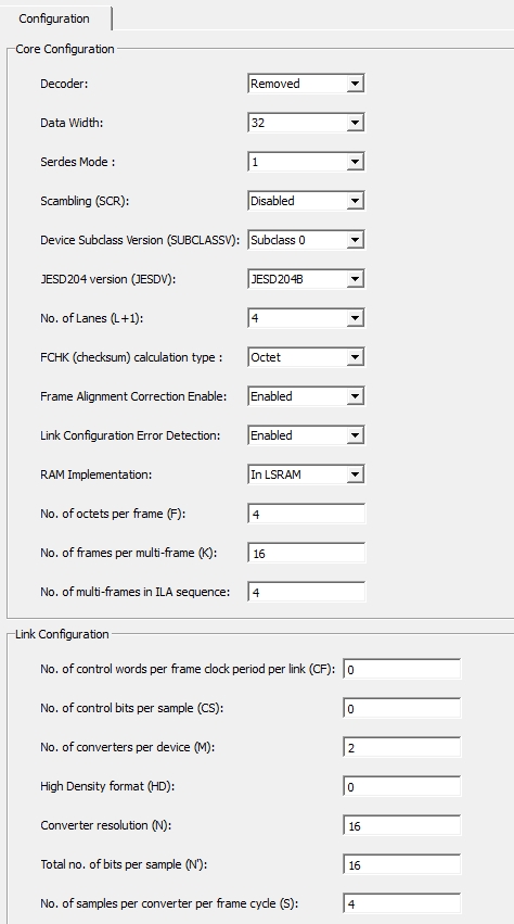

    还有一个疑问。
    我们能够建立链接 ,但在ILA序列中有一些不正确的数据。
    我们已使用ADS54JxxEVM GUI (ADC)来配置1.8 ,我们使用 了您提供 的配置文件(ADS54J60_LMF_4244_SC_0.cfg, LMK_Config_Onboard _491p52_MSP.cfg)。
    以下是我们正在使用的JESD配置和数据速率
    •ADS54J60EVM提供的带122.88MHz时钟的4915.2 Mbps。
    •L M F S:4 2 4 4,K:16,加扰器已禁用,32位数据宽度。
    我们对收到的ILA序列是否正确感到困惑。 (随附图像)。请告知我们,ILA序列行为是否正确。
    谢谢,此致,
    阿图尔
    阿图尔,
    使用此配置时,SerDes速率为1.2288Gbps。 不确定您报告4915.2Mbps的原因。 我刚刚使用我们的TSW14J56EVM运行了此设置,它工作正常。
    此致,
    Jim

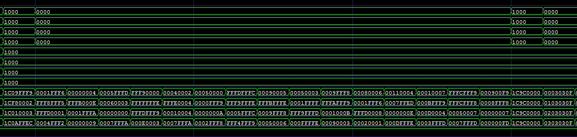

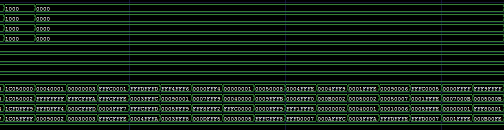

    您好,Jim:
    很抱歉更新延迟。
    我们的FPGA Xcvr在40x模式下工作(122.88 *40=FPGA 4915.2),这就是我们使用 4915.2Mbps数据速率的原因。
    我们怀疑 我们捕获的ILA序列是否正确。除ILA外,所有其他测试均已通过。
    请确认上述ILA是否正确。
    阿图尔

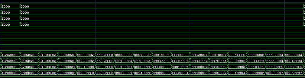

    e2e.ti.com/.../ILA-example-LMFS_5F00_8244.pptxAthul
    您的ILA序列 看起来不正确。 我认为 您将F,子类和JESD204版本设置 为错误的设置。 附件是 LMFS = 8244的ADS54J60中的ILA值示例。
