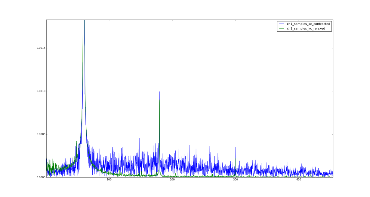

我们目前观察到AC正在连接到该系统。 并想知道在不埋藏兴趣信号的情况下消除这种现象的最佳方法是什么。
  1. 我们目前在IN1P和IN1N上放置了电极。 在感兴趣的肌肉上,它们彼此相邻放置
  2. 在IN1P和1N2P之前放置了无源器件,它们完全遵循 ADS1292开发套件的设计。
  3. 设备由电池供电。
我们是否需要放置额外的电极? 我不确定放置凹口过滤器是否是最佳方法,是否必须通过软件完成。

    我们现在启用了右腿驱动回路,几乎没有改进,这基本上是对设置的描述:
    原理图遵循EVB的参考设计。 与RLDOUT和RLDINV引脚并联有1MOhm和1.5nF。
    [硬件]
    1. IN2P和IN2N上的电极对会到达感兴趣的肌肉
    2.来自RLDOUT的电极,以身体的骨骼部分作为参考
    [软件]
    1. DR1位在config1中设置
    设置RLD_SENS中的RLD2N和RLD2P位
    3. RESP2中的RLDREF已设置
    Krithik

    您好Krithik:
    我认为有两个问题:
    1. 输入处高通滤波器的切断频率非常高。 我计算的是1/(2*PI*2.2nF*(10MOhm||10MOhm)=14 Hz。 这会减弱您的大量ECG信号。
    2. 高通滤波器组件上的组件不匹配会显著降低CMRR。
    实际上,高通滤波器是不必要的,因为您使用的是带有RL电极的右腿驱动放大器。 RL电极将正确偏置患者。 我建议您删除R3,R4,R5,R6,R11, R12,R13和R14,用0欧姆电阻器替换C2,C3,C12和C13,以缩短电极片。
    此致,
    Brian
    这是现场的。 我们仍然看到60 Hz时的峰值(无谐波),但与以前相比,EMG内容无疑更有用。 感谢您的帮助,非常感谢!
